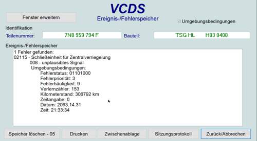

habe heute via VCDS zwei STG's ausgelesen:
STG 62: unplausibles Signal Schließeinheit Zentralverriegelung
STG BE (linke Tür): einige Fehler - wobei nur jene ab km-Stand von 307115 relevant sind (vorher hatte ich am KFZ gearbeitet und dabei die Batterie wohl ziemlich geleert)
Diese Fehler füge ich unten an.

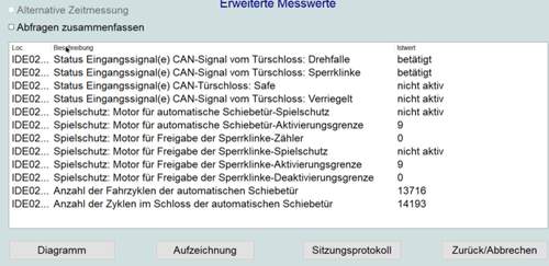

Dann noch 2 Screenshots vom VCDS mit Statussignalen CAN-Signal (rechte und linke Tür):
Drehfalle und Sperrklinke bei der linken Tür "nicht betätigt"
(bei der rechten Tür ist das "betätigt", da ja die Tür auch ordentlich arbeitet)
==> Türschloss/Schlließeinheit defekt???

Fehler STG BE:
Adresse BE: Schiebetür hinten links Labeldatei: 7N0-959-244.clb
Steuergerät-Teilenummer: 7N0 959 244 HW: 7N0 959 244
Bauteil und/oder Version: Schiebetuer_l 005 2213
Codierung:
Betriebsnummer:
ASAM Datensatz: EV_AST A03002 (VW36)
ROD: EV_AST.rod
VCID: 76E6650CC9CF5523E1-8022
5 Fehlercodes gefunden:
41221 - Motor für Schiebetüröffnung
B115A 19 [008] - Stromstärke zu klein
Sporadisch - bestätigt - geprüft seit letzter Löschung
Umgebungsbedingungen:
Fehlerstatus: 00000001
Fehlerpriorität: 3
Fehlerhäufigkeit: 181
Verlernzähler: 193
Kilometerstand: 306031 km
Datum: 2127.14.31
Zeit: 13:07:09
Spannung Klemme 30: 12.5 V
Sliding_Door_Motor_Current: 43.0 A

Stg62-unplausibles-signal
Status-schiebetuer-links
Status-schiebetuer-rechts
+3

Im VCDS wurde auch immer angezeigt:
Status Eingangssignale CAN-Signal vom Türschloss: Sperrklinke: nicht betätigt
(war die Tür offen und ich fummelte mit der Hand/Schraubenzieher die Sperrklinke herunter, bis sie ganz unten war ==> Sperrklinke: betätigt)
Status Eingangssignale CAN-Signal vom Türschloss: Drehfalle: nicht betätigt

Im VCDS verfolgte ich mehrere Fahrten: Tür auf, Tür zu.
Jedes Mal, wenn die Tür ganz nach hinten auffährt, geht der Zähler "Spielschutz: Motor für automatische Schiebetür-Zähler" um 1 nach oben.
Und hat dieser dann den Wert 10 erreicht: Taster in der Tür und der Mittelkonsole blinken, keine Betätigung mehr möglich.
Abhilfe: Löschen der Grundeinstellung....
