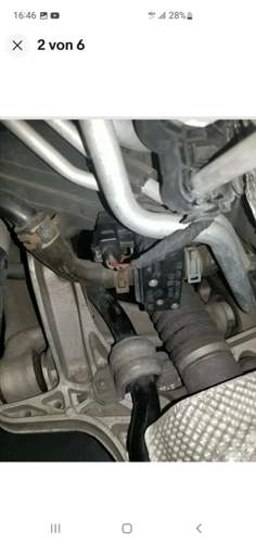

Hallo.
Ich besitze einen Sharan 7n aus 2015 . Ich habe vor kurzem festgestellt dass die Heizung hinten nicht heizt. Kalte Luft kommt raus aber warme nicht ich habe in anderen Beiträgen gelesen das ein Ventil defekt ist. Kann mir jemand sagen wo das sitzt und am besten noch welche Teilenummer das ist?!
Danke im vorraus
40 Antworten
Das Ventil sitzt im Motorraum an der Spritzwand / Nähe Längsträger unten rechts in Fahrtrichtung.

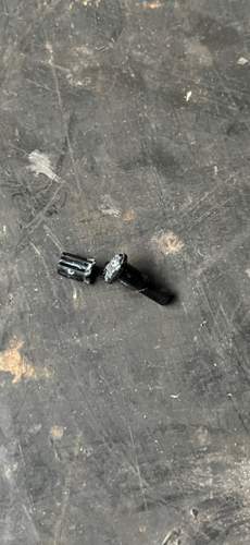

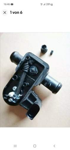

Entweder tauscht das ganze Ventil oder tauscht das gebrochene Teil gegen die Aluwelle aus.
Ja, genau.
Da wird die Welle kaputt sein.
Kauf eine aluwelle in der bucht und sparst jede Menge Geld.

Ja, weil der Stellmotor den Kunstoff den Kopf weg dreht "auf gut deutsch"
Ich geselle mich mal dazu, hab nun die Aluwelle drin und wieder warme Luft hinten.

Ich habe mich eben mal bei gemacht und den Schlauch vor dem Ventil abgezogen um zu sehen wie die "offen" Stellung ist.
Die Nut muss nach unten (6 Uhr) zeigen.
Ich habe jetzt die ganze Mechanik ausgebaut und lasse das Ventil offen stehen.
Falls jemand Interesse hat.
Ich habe hier noch die originale Plastik-Welle und die Gefräste Aluminium-Welle liegen.
