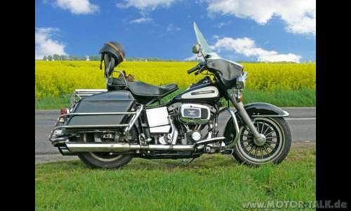

am 10. Dezember 2014 um 16:23
Hallo shovelherman,
habe zufällig Deinen Beitrag vom 27.04.2014 im Thema " Shovel und die Zündung" gesehen, wo das Bild von Deinem Moped mit eingestellt war. Ich wollte was über den Einbau der Mallory Zündung (halbelektronisch) recherchieren (hatte ganz früher mal DynaS und jetzt aktuell Kontakte).
Die Montage des Sitzes/Sitzbank gefällt mir sehr gut. Ist das ´n Schwingenrahmen bzw. hast Du mitschwingenden Heckfender?
Könnte ich ´mal die volle Breitseite sehen?
Ich experimentiere noch mit Sitz / Sattel und dessen Montage, weil ich mitschwingendes Heck habe (Schwingenrahmen mit Shovelhead Motor 1981).

Ja Swingrahmen mit eigenbauschwinge (50mm länger). Kein mitschwingendes Schutzblech. Das mag ich persönlich nicht so leiden.
