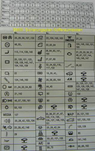

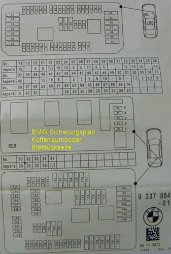

Hallo Forengemeinde,
bei meinem Touring wurde vor ca. 6 Wochen die Sicherung der Hupe getauscht, da diese defekt war. Nun geht die Hupe schon wieder nicht und ich denke es liegt wiederum an der Sicherung.
Nun die Frage, wie ich die richtige Sicherung finde? Die Übersicht über die Sicherungen im Kofferraum zeigt leider keine Nummer sonder ein Zeichen, dass man anscheinend hierfür in Werkstatt muss (siehe Bild im Anhang). Hat einer von euch die Sicherung schon mal selber gewechselt und kann mir die Nummer sagen? Ich habe keine Lust für so etwas in die Werkstatt zu fahren...

Ich als Elektroingenieur ... werde auch nicht ganz schlau aus dem im Auto beiliegenden "Sicherungsplan".
Da gibt es etliche geheimnisvolle Zeichen, deren Bedeutung einem nicht erklärt wird.
Andere, wie die z.B. Hupe ... werden zwar gezeigt, haben gar aber keine Sicherung ... ???
Wahrscheinlich ist manches -besonders die Hupe- streng geheim, daß sich der Autobesitzer ja nicht mal selbst helfen kann ... und wegen jeder Kleinigkeit in die (teuere) Werkstatt muß ... :mad:

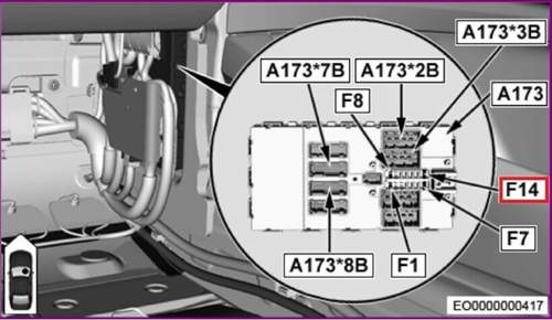

Aber vielleicht zur Ausgangsfrage zurück: Weiß zufällig jemand die Sicherungsnummer der Hupe im wohl vorderen??? Sicherungskasten?
Gruß,
Diesel86EF
Nö, da ist sie auch nicht.
Sie ist auf dem FEM (Front Electronic Module).
Das befindet sich unten rechts im Beifahrerfussraum.
Dort dann die F14.
F14
Danke, damit wird einiges klar.
Hast Du zufällig noch weitere BilderAngaben zu geheimen Symbolen/versteckten Sicherungen im offiziellen Plan :D
