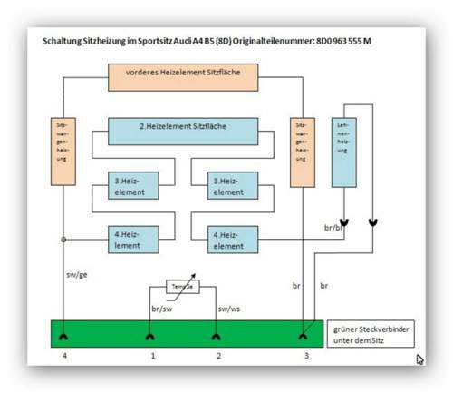

Hi, kann mir jemand relativ zeitnah helfen wo Ich die Sicherung für die Sitzheizung (Fahrerseite) finde? Im Sicherungskasten auf der Fahrerseite find Ich nicht explizit die Sitzheizung...
Problem ist folgendes, Sitzheizung Fahrerseite geht nicht mehr, hab heut ne neue Matte in die Sitzfläche einbauen lassen und es geht trotzdem nicht, deshalb würde Ich gern mal nach der Sicherung schauen...
Beifahrersitze funktioniert tip Top...
Danke schon mal im vorraus ;)

Die Sitzheizung hat keine extra Sicherung und wird vom Steuergerät für Climatronic angesteuert. Wenn es auf der Beifahrerseite klappt wird es nicht an einer Sicherung liegen. Überprüfe mal die Verkabelung und den Temperaturfühler...

So, wer (gründlich) sucht der findet früher oder später auch: Die Sicherung für die Sitzheizung vorn ist im Sicherungskasten auf der Beifahrerseite.
Allerdings sind beide Seiten über eine Sicherung abgesichert und da eine Seite funktioniert kann es demzufolge nicht an der Sicherung liegen.
Jetzt werde Ich mal messen ob am Stecker unter dem Sitz überhaupt Saft ankommt und wenn das der Fall ist wird wohl kein Weg daran vorbei führen die Matte in der Lehne auch noch auszutauschen :(
es fällt mir schwer Dir zu folgen denn laut den Stromlaufplänen sieht es anders aus. Hast Du eine Bezeichnung für diese Sicherung oder eine Nummer ?
Wenn kein Strom am Stecker ankommt könnte es auch am Temperaturgeber oder einem Kabeldefekt liegen und nicht zwagsläufig an einer defekten Lehnenheizung. Man kann natürlich solange Neuteile verbauen bis es wieder klappt oder erst mal gründlich suchen :D:)

Ich will ja gründlich suchen, deshalb will Ich auch als nächstes messen ob am Stecker ("Fahrzeugseitig") überhaupt strom ankommt.
Wenn dort Strom ankommt (also bis zum sitz) kann es meiner meinung nach nur noch an der matte in der lehne liegen, oder hab Ich da einen Denkfehler?

Ja, bei dem Fahrzeug war leider auch die Heizung in der Lehne kaputt, und wenn eins von beiden kaputt ist funktioniert der ganze Sitz nicht.
