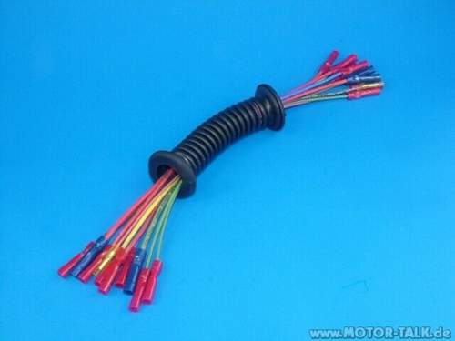

Hallo
Also meine Sicherung fliegt immer raus von steckplatz 3 (Hupe , Heckscheibenwischer,frontscheibenwischer).
Habe motor vorne abgeklemmt Relais beide gezogen und Hebelarm am Lenkrad abgeklemmt so wie steckverbindung von dem Heckscheiben Wischer. Danach von vorne nach hinten alles wieder rein gesteckt auser die steckverbindung in der c Säule. Scheiben Wischer funktioniert Einwand frei wenn Zündung an ist sogar die Waschanlage und Hupe sobald ich aber das auto starten möchte fliegt die Sicherung wieder raus.
Ich weiß leider nicht mehr weiter wisst ihr es was es sein könnte?
Ich bin ja nicht dumm aber irgendwie ist da was faul.

miss mal ab Sicherungskasten den Widerstand zu Masse. Dann Motor starten... Hört sich nach einer defekten Isolierung an, die bei der richtigen Bewegungen einen kurzen produziert...

Heckwischer ist ja bei vielen Fz. Kabelbaumtech. ein Schwachpunkt. Gut, Stecker abziehn ist nur Motor ausschliessen. Glaube den Heckklappenkabelbaum kannst du bei der Antenne trennen. Solltest du mal machen...

Eventual hier ein Kurzen ?? Wie ist es Isoliert ? Feuchtigkeit rein gekommen (die 2 Gummieschläuche zum Heckklappe gehen gern kaputt, auch solltest du sowieso hier nachschauen wegen gescheuerten Kabeln)

und ich betone noch mal ... die 2 Gummischläuche (geriffelt) links und rechts unter die Klappe gehen gern kaputt ! Schau mal da nach.
zudem, ist "hinter den linken Rückleuchte" nicht in der C-Säule, die hört weiter oben schon auf.
Oder reden wir an einenader vorbei ?
Es gibt sogar Reperaturkits für die von mir genannte Stelle, weil es bekannt ist das die dort oft kaputt gehen und allerlei Elektrik Probleme verursachen .. siehe Bild.

Ich weiß was du meinst aber bei dem Model Hort der kabelstrang der hoch in die Klappe geht schon am hinten linken rückleuchte auf das heißt die Kabels die zur Heckklappe gehen sind tot kein Masse kein Strom da der Stecker abgezogen ist also. Also ist ab dem Stecker hinten Links an der Rückleuchte bis zum sicherungs Kasten nur Strom. Der Rest ist alles an geklemmt. Und der Scheibenwischer wischt ganz normal aber sobald ich das Auto starte fliegt die Sicherung raus und wenn er aus ist nicht.
hää ? Nur weil der Stecker gezogen ist heist es nicht dort fliesst kein Strom mehr .. der Kabelbaum geht nach vorne und ist definitiv am Strom angeschlossen. Wenn diese Kabelbaum Stromlos gemacht werden soll, dann von Vorne, weil von dort kommt der Strom, oder ich kappier nicht was du meinst.
