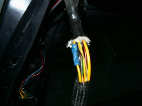

bei unserem V 70 tat sich heute morgen nichts beim Starten - Lampen im KI alle an, Anlasser tat keinen Mucks.
ZV ging auch nicht.
ADAC hat mich angeschleppt, prima, Volvo lief, Verdacht: Anlasser defekt.
Danach die Sicherung der ZV ersetzte - Anlasser tats wie gewohnt.
Beim nächgsten Betätigen der ZV - Sicherung durch.
Das passiert auch, wenn man aus Versehen, selbst wenn der offen ist, nur die FB betätigt.
Bis gestern abend alles normal, seit heute morgen plötzlich aufgetreten.
Wieso hängt denn der Anlasser an der Sicherung der ZV?
Hat jemand einen Rat oder eine Idee?
Danke und viele Grüsse Juppi

Doch de haengt dran. Und zwar das VGLA Steuergeraet gibt ein Relais frei was fuer den Anlasser notwendig ist. Wenn die Sicherung durch ist dann geht der Anlasser nicht.

Die VGLA ist das Steuergeraet fuer die ZV und Alarmanlage.

Zur Fehlersuche würde ich jetzt einfach alle Tür- und die Heckklappenverbindungen lösen, danach Funktionsprobe mit Sicherungscheck und dann schrittweise weiter nach gleichem Schema.

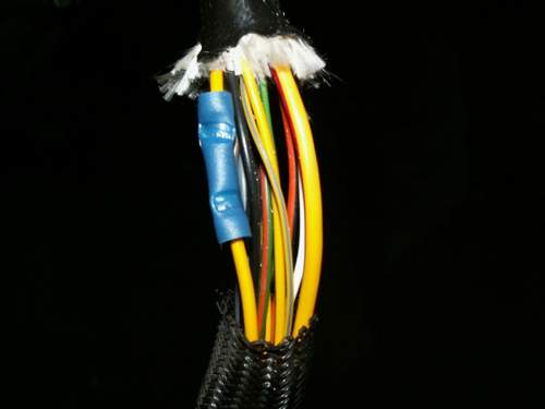

seit über einer Woche ist der fehler jetzt nicht mehr aufgetreten.
Aaber: Bei der Suche nach dem Fehler wurden wir - denke ich - am kabelbaum der Heckklappe fündig:
Der wurde linksseitig schon mal nachisoliert, dort ist ein Kabel gebrochen, zwei weitere angerissen.
Macht es Sinn, da noch etwas zu flicken, oder Besser den Kabelbaum erneuern?
