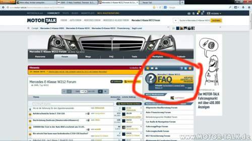

Hallo, ich fahre einen E 200 TDI Diesel als Taxi, zugelassen März 2013 und ich suche die Sicherung für den Zigarettenanzünder.
Weis das jemand wo die ist ? ? Die Papiere im Fahrzeug helfen mir leider nicht weiter, es gibt auch keinen Plan.
Es liefert weder der vordere Zigarettenanzünder Strom noch der hintere !
Wäre schön wenn jemand Rat weis.
Danke
Ps: Es gibt keinen Deckel und keine Sicherungen an der linken Seite des Armaturenbretts
[Von Motor-Talk aus dem Thema 'Wo ist die Sicherung für den Zigarettenanzünder' überführt.]
Den Sicherungsplan findest Du in den FAQ unter Punkt 8 (Wartung)
