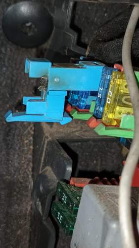

Suche Sicherungskasten A1635404872. Zerstörrt durch Wassereintritt. Jemand erfahrung damit?

Was ist daran genau zerstört?
Wenn nur die Kontakte der Sicherungs oder Relaishalter Grünspan angesetzt haben dann kann man die tauschen die gibts einzeln. Je nach dem welche Relais von welchem Hersteller stecken kann man nachschauen ob die vergossen sind oder nicht. Die nicht vergossenen dann alle tauschen. Der Aufwand sollte sich dafür in Grenzen halten.
Die grauen Relais sind schon mal nicht vergossen und das gelbe wenn es von HELLA ist auch nicht, da passen aber auch andere.
Laut Mercedes ist der komplette Kasten zerstört
Super Aussage von MB :confused::confused::confused:. Such dir eine freie Werkstatt und stell denen den Problemfall mal vor wenn du es nicht selbst machen kannst.
Kann man erfahren was durch die "komplett zerstörte Sicherungseinheit" nicht mehr funktioniert?
Beim drehen des Zündschlüssel gehen nur 2 Leuchten an anstatt alle. Er Startet nicht, und die ZV funktioniert nicht. Hatte ihn bei MB. Die haben geprüft und das Zündschloss getauscht. Jetz lief er übers Wochenende nur funktionierten die elektrischen Fenster und das Schiebedach nicht. Sonst funktionierte alles. Ich habe mich heut auf die suche gemacht wo das Wasser rein lief. Leider bisher ohne erfolg. Dann habe ich den Sicherungskasten im Fußraum rechts losgeschraubt um nach der Nummer zu schauen. Wieder dran geschraubt, und das selbe problem wieder. Keine Leuchten, und kein Starten mehr. Er würde laufen ohne funktionen wenn man das Relai im Motorraum in dem Sicherungskasten überbrückt. Relai 15 glaub ich. Aber da funktioniert fast garnix.

Ja ist ein 350 er Benziner Bj.04. Wo das Wasser herkommt kann ich nicht sagen. Habe ihn erst 1,5 Wochen. Nach dem letzten starken regen war der ganze rechte fußraum nass. Laut MB ist es aber schonmal bissl feucht im Sicherungskasten gewesen. Nach diesem Behälter unter der Scheibe habe ich noch nicht geschaut, da ich das heute zum ersten mal gehört habe. Hat evtl jemand nen Link oder kann mir sagen wo ich das Teil her bekomme? MB will 300 € haben. Is mir zu heftig.
An Deiner Stelle würde ich den Kotflügel abbauen und kontrollieren ob die Ablauftülle auch richtig sitzt. Wenn die undicht ist siehst Du das gleich, bzw von innen glaubt man das alles in Ordnung ist aber das täuscht.
Abbauen, richten und wieder anbauen ist auch von einem Handwerklich geschicktem Laien schnell erledigt. Kannst dann auch gleich das Radhaus vom Schmutz sehr gut befreien denn da sammelt sich einiges an.
Gib doch in der Bucht (E....y) mal Sicherungskasten W163 ein da solltest Du einiges finden. Den kleinen habe ich da für weniger als 50,00 Euro mit Relais schon gesehen. Ob es da Baujahr bedingt und vom Diesel zum Benziner unterschiede gibt kann ich Dir leider nicht sagen aber im allgemeinen werden die Teilenummern mit aufgeführt. In Stuhr sowie in Fulda gibt es Händler die diese schon angeboten haben. In den Kleinanzeigen werden auch mal ML in Teilen angeboten, frage einfach mal da nach.

So. Sicherungskasten ist gewechselt. Funktioniert natürlich nicht.
Das ist alles was angeht wenn man die Zündung einschaltet. Und die Scheinwerfer sind an, trotz Nullstellung des Lichtschalters. Aber drehen tut der Anlasser nicht. Könnt kotzen.
War die Sicherungseinheit neu oder gebraucht?
Auf jeden Fall sieht es so aus dass von der Sicherungseinheit AAM und EAM nicht oder nicht richtig mit Spannung versorgt werden. Das kann zu CAN-Fehlern führen. Das führt zu Kommunikationsfehlern und verhindert auf dieser Ebene schon den Motorstart.
Wegen der evtl. nicht korrekten Spannungsversorgung wird das EAM das Spannungsversorgungs-Relais K9 für den Stromlkreis 15 nicht schalten und das AAM die Relais K1 und K6 nicht oder falsch beschalten. Das Signal des MSG für das Kraftstoffpumpenrelais K2 führt ebenfalls durch diese Sicherungseinheit und hier würde ich erst mal im Sockel an Pin 3 prüfen ob dort Dauerplus anliegt.
Die Scheinwerfer werden nicht einfach vom Schalter geschaltet, sondern der Schalter sendet das jeweilige Signal an das AAM und dieses schaltet die Scheinwerfer.
Was hat ein erneutes auslesen des FSP gebracht?
