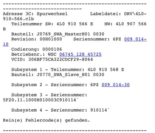

Die Codierung ist kein Geheimnis. Allerdings habe ich keine Infos was die bedeutet. Der SWA ist im 4F leider nicht allzu häufig anzutreffen. Demzufolge sind Infos dazu ziemlich rar.
Codiere mal die 106 und schau mal was passiert. Ich hab zwar Index E in den Steuergeräten, aber das sollte keine Rolle spielen. Merkwürdig ist allerdings das bei Dir die Codierung 0 drin ist. Das bedeutet wahrscheinlich, dass Du in der Bucht die Sorte gekauft hast, die noch nie verbaut war. Das ist zwar ok, aber somit wirst Du um eine Kalibrierung bei Audi nicht herumkommen.

Codierung müsste folgende sein:
0000103

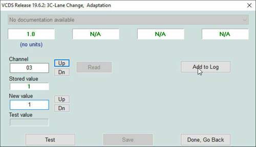

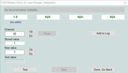

Also die Codierung solltest Du in 0000003 ändern.
Ap 1 bitte setze den auf 5
Ap 2 - was steht da drinnen?
Ap 3 - was steht da drinnen?
Themenstarteram 22. Januar 2020 um 2:47
@4F-Devil schrieb am 21. Januar 2020 um 19:39:10 Uhr:
Danke dafür. Wie Du bereits erwartet hattest, muss es nun noch kalibriert werden. Die erste der drei Fehlermeldungen mit der fehlenden Codierung ist nun natürlich behoben.
