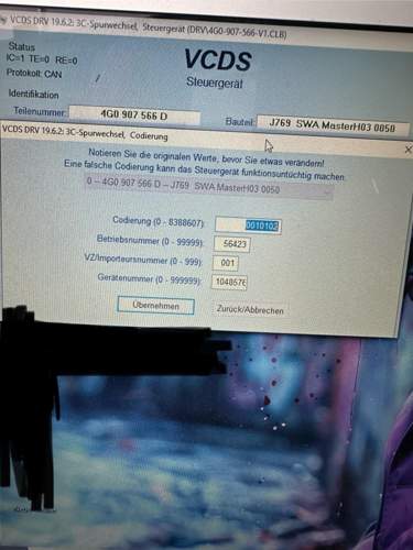

Ich habs bereits nachgerüstet; was genau willst du wissen?
@Scotty18: das hört sich gut an. Also Du hasts selber gemacht? Mit welchen Kosten ist das Ganze verbunden und welcher zeitliche Aufwand steckt dahinter? Macht es Sinn den Nachrüstsatz von Kufatec zu kaufen oder sich die Teile einzeln zu besorgen?
Kufatec bietet kein Kabelsatz an soweit ich weis; ich habe das ganze jetzt mehrfach gemacht; A4 A5 einmal A6 (vom Prinzip immer das gleiche)
Spiegel mit Side Assist
Kabelsätze selbst angefertigt (Das ist die meiste arbeit- da gehen locker 2-3 Tage drauf ! 2 Kabelsätze habe ich mir aus Zentralkabelbäumen besorgt; und ausgepellt- kostet die gleiche Zeit)
Steurgeräte Radar für die Stosstange hinten
Heck kabelsatz
Einbauen codieren etc. ich sehe immer zu das ich die stg aus dem gleichen Wagen bekommen
daher A6 AVant von Avant usw- damit musste ich bisher nie kalibrieren!
Einbau ca- 1 tag rechne ich da immer
hier mal ein umbau von denen ^
im Jan. rüste ich es wieder an einem S4 Avant nach; alles in allem kein "Schöner" umbau; aber machbar
Scotty macht alles schön!
