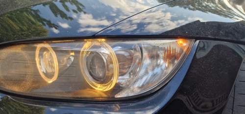

Ich möchte gerne bei einem E91 US-Standlichter und Sjdemarker codieren. Es handelt sich um ein Vorfacelift-Modell. Kann mir jemand das Steuergerät und die nötige Codierung nennen?

Hi, ist für E90 müsste aber ähnlich sein.
Bei FRM1: [US Tagfahrlicht mit FL gedimmt, VFL]
DRL_V_GEDIMMT
aktiv
DRL_WERT_DIMMUNG
wert_01 schwach gedimmt, blendet
wert_02 stark gedimmt
...er wollte Sidermarker am Tage und mit Abblendlicht haben, nicht gedimmtes Fernlicht :)
Bei deinem könnte ein FRM1 verbaut sein aber auch FRM2, musst Du selber herausfinden.
FRM1
[US Sidemarker]
SIDEMARKER_US
aktiv
PWM_SIDEMARKER_BLK_V
wert_01 - aus
wert_02 - 9,2V
wert_03 - 8,2V
wert_04 - 6,0V

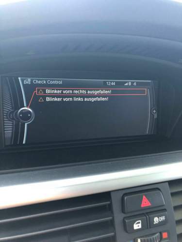

Und wenn du nur SIDEMARKER_US auf aktiv setzt. Was passiert dann?
Themenstarteram 15. September 2014 um 14:35
Nichts :(

Also Sidemarker habe ich noch nie codiert. Aber von anderen Codierungen weiß ich das man eventuell ein bisschen rumprobieren muss, außerdem kann man sich ja vieles auch denken. Such mal etwas was so ähnlich ist im FRM.
Du kannst nichts kaputt machen, speichere aber (zur Sicherheit) die ursprüngliche Datei.
Welche Sidemarker nutzt er dann? Ist der Blinker im Kotflügel dann immer an? Und was leuchtet hinten, auch das Blinklicht?
Sidemarker finde ich super, hatte ich bei meinem Volvo S40, und das sah immer genial aus. Die waren allerdings ab Werk verbaut.
Ne, ich denke die Blinker im Frontscheinwerfer leuchten dann immer, nur halt abgedunkelt.
...es sind die vorderen Blinker, auch Fahrtrichtungsanzeige genannt :) welche je nach FRM eine Dimmung zw.5-13V unterstützen als fester Parameter, oder mit Dummy auch andere Dimmungen eintragen möglich (0-14,5V).
Kann mit Abblendlicht und mit TFL getrennt codiert werden, aber erst ab FRM2.
Seiten-/Heckblinker sind dabei inaktiv. Nur beim 5er/7er E6x mit LM2 leuchten auch Seitenblinker, welche durch umpinnen auf Heck-BLK umgangen werden kann.

Dank Wolli.'s Codierung hat es geklappt. Danke Jungs!
