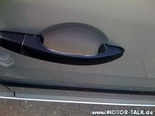

Hallo!
Was kann man gegen so einen Türgriff machen?
Weiß nicht, ob die Dames des Vorbesitzers Salzsäure ausschwitzt oder Korn 60er Handinnenflächen hatte. Die Fahrerseite sieht recht "normal" aus...
Griff
am 31. Juli 2008 um 23:04
Da reicht eigentlich einmal die Behandlung mit zuviel Brennspiritus oder ähnlichem (der Hochdruckreiniger dürfte es aufgrund der Lage ja eher nicht gewesen sein). Machen kann man da nicht sonderlich viel. Wäre der Türgriff lackiert, läge auch genau dort die Antwort. Ansonsten nachbessern oder austauschen. Der eigentliche Türgriff, den du auch verbaut hast, müsste etwas über 25,- € kosten.

Themenstarteram 1. August 2008 um 2:35
Kann man die Griffe auch in fertig lackiert ab VW Händler bekommen ? Müsste ja derselbe sein, wie beim Golf IV, V etc..
Danke sehr :-)
am 1. August 2008 um 14:08
Keine Ursache. :)
Ganz 100%ig kann ich es für den Caddy im Moment leider nicht beantworten, da ich es momentan nur aus dem Kopf beantworten kann, aber mit ziemlich großer Sicherheit ist es so, dass es die Türgriffe nicht direkt lackiert zu bestellen gibt. Normalerweise wird das bei solchen Teilen so gehandhabt, dass es eine grundierte Version des Türgriffes gibt, dann bestellt wird und die speziell zur Nachbearbeitung vorgesehen ist. Der grundierte Türgriff wird dann einfach in Wagenfarbe (oder auch in jeder anderen Farbe) lackiert.
Ansonsten könntest du dir theoretisch auch noch Griffschalen besorgen, die einfach über die Türgriffe montiert werden. Bei eBay werden die eigentlich auch immer mehr oder weniger günstig angeboten, wobei die dann so gut wie immer auch im Chrom-Look gehalten ist, was je nach Wagenfarbe und eigenem Geschmack nicht immer ganz optimal ist.

hier wie versprochen mein türgriff. die griffe an der linken seite (auch an der fahrertür) sind noch wie neu. die an der rechten sind deutlich abgesplittert. komisch, denn ich fahre zu 90% alleine, also muss es wohl an irgendwelchen cremes oder salzsäuraausdünstungen liegen. kind scheidet aus, da noch zu klein, also muss es meine holde sein die das was ausschwitzt.
und auch noch der kofferraumdeckelgriff. wie gesagt seit dem letzten winter nagt an ihm der rost. ich weiss schon alu rostet nicht, aber aussehen tut er nicht besonders.....
Hallo Caddy Life
Nicht Rost, sondern Alufraß. Ist aber eigentlich das gleiche. An meinem alten t4 vom Geschäft und am Galaxy waren die gleichen Griffe dran. An beiden war der Lack zwar noch dran, aber drunter Angefressen. Beide Autos waren gleich alt, am t4 wars nicht so schlimm, da sprühte ich als WD40 drauf.
gruß klaus

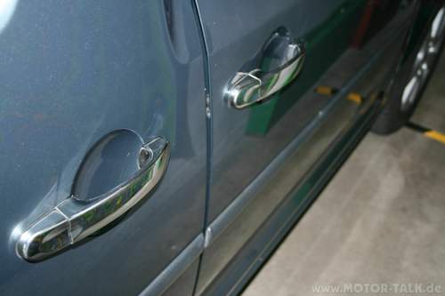

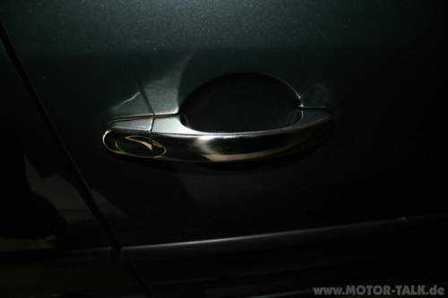

Sieht bei mir auch so aus 52500KM und fast 7 , ich habe aber den Grund gefunden, iiegt an den Ringen,
die man an den Fingern hat.
Ich habe mich nun für die Chromschalen entschieden. Tut es ganz gut verdecken. Beim Dunklen Caddy finde ich sie ganz nett.
LG H
