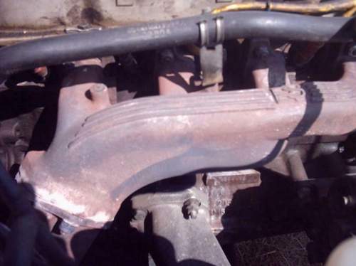

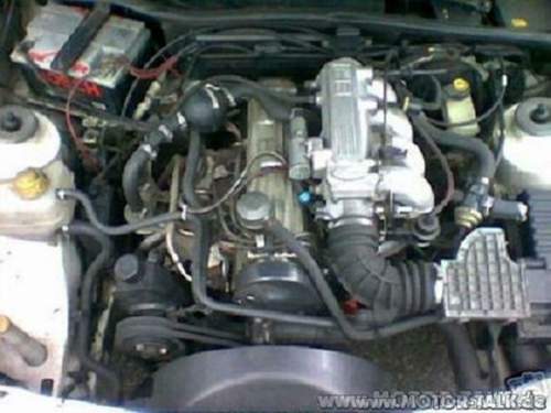

Themenstarteram 13. Juli 2012 um 15:40
Öhmmm, ahaa ok also dürfte dann unser Motor kein Kat haben, richtig?
Aberr wir haben einen G-Kat Euro 2 (147€ Steuern im Jahr)...
Naa toll nun bin ich verwirrt. :confused: Soll ich mal ein Bild von unserem Motor hochladen? Vielleicht könnt ihr mir genaueres sagen?!
Wir haben unser Baby erst seit ca. 3 Monaten und das wir einen OHC haben meinte der Vorbesitzer und laut den Bildern in Google würde ich das auch mal sagen.
Aber ihr kennt euch bestimmt besser damit aus, denn ihr scheint richtige Ford-Pfrofis zusein. :D
am 13. Juli 2012 um 18:16
Eigentlich ist der OHC eine gute Basis für einen Turboumbau. Der hat schon ab Werk eine lasche Verdichtung.
Wenn ihr einen KAT habt, dann ist es der 101 PS OHC. Foto wäre gut.

Themenstarteram 13. Juli 2012 um 19:38
Es geht ja eher darum, dass wir uns gefragt haben ob es überhaupt geht. ;) Immoment gehe ich zur Schule und werde wohl nähstes Jahr eine Ausbildung zum KFZ Michatronikerin machen, also tut es mir nicht schlecht viel zulesen und zufragen. :)
Da ich nicht sooo viele Ahnung habe von Autos bin ich ja hier im Forum, um wissen zusammeln.
Das wir einen Kat haben weiß ich, habe noch mal mit einem Freund geredet er meint er ist nachträglich eingebaut wurden.
Ich hänge mal ein Bild vom Motor und auch von den Papieren an, ist leider Spiegelverkert aber dann sieht ihr das 85KW= 115,6PS sind.
Habe von einem guten Freund der sich eigentlich gut damit auskennt diese Nachricht bekommen, was haltet ihr davon?
"Ja , ist der 2,0 OHC EFI vom Sierra IS , könnte Motorcode N4A sein , der hat eine etwas höhere Verdichtung von 9,2 : 1 , nicht wirklich gut für eine Aufladung !
Der 74 kw N4B hat dagegen eine turbotaugliche Verdichtung von 8,5 : 1 , mit dem wäre eine Aufladung sinnvoller !
Wozu aber das Ganze , die OHC EFI Motoren verfügen über kein turbotaugliches Steuergerät , es gibt auch nix um diese Steuergeräte zu überreden da genug Sprit zu liefern für den Turbo !
Beste Möglichkeit ist immer noch Saugertuning , Kopfbearbeitung , scharfe Nocke 272°/282° oder 274°/284° asymetrisch von Dbilas , mit einem passenden einstellbaren Benzindruckregler sind da bei guter Umsetzung und Abstimmung 15 ps mehr drin , das reicht , ansonsten noch Hubraumerweiterung mit 93er Kolben auf 2,1 Liter und gut!"
