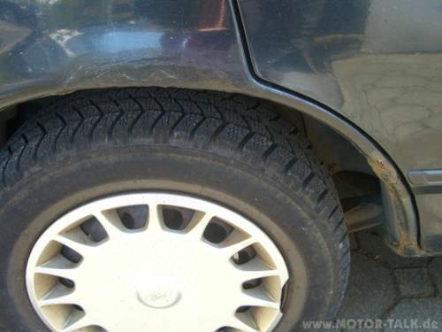

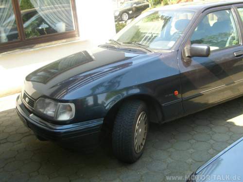

So, gekauft!
Nachweislich Checkheftgepflegt mit original 82tkm auf der Uhr. Farbe ist ein dunkelblau Metallikton (geht mal ins grün/lila/schwarz) je nach Sonneneinfall. Motorraum sieht aus wie neu. Fahrwerk okay; kein klappern/rasseln oder sonstwas.
Zu den Mängeln: Stoßstange hinten kaputt (aber geflickt); Schweller links geschweißt; hinterer Radlauf rechts etwas porös; Kratzer und 1-2 Beulen; Schaltung schwergängig; Kupplung sehr weich (viel leerweg); ABS funktioniert, greift jedoch auch beim Bremsen an der Ampel ein (denke mal sensoren vorne oder Kabelbruch oder einfach nur verdreckt); Ölverlust über Simmering Kurbelwelle vorne oder Ölwannendichtung.
Ansonsten gibbet halt keine Ausstattung bis auf Schiebedach und Sommerräder auf Alus.
Das gute: Kein Rost an anderen Stellen - Garagenfahrzeug erste Hand.

Hmm , als porös würde ich den Radlauf nicht bezeichnen , der ist bald am Ende wenn du den nicht mit Farbe behandelst , das verzögert das weiter rosten etwas !
Ist ne Krankheit bei dem Auto , also nix Unbekanntes !

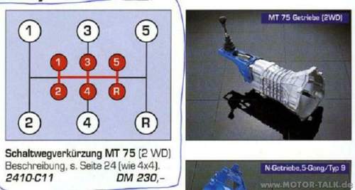

Umbau von 8V auf 16V vergess im Sierra mal wieder , zuviel Arbeit , für sowas gibt es 272° Nocken für den 8V , damit geht der auch gut aber teuer !
Über dem Kupplungspedal sind Zahnsegmente , dort ist die Nachstellung für den Zug !
Getriebe siehe Bild , da ist nix mit einstellen !
