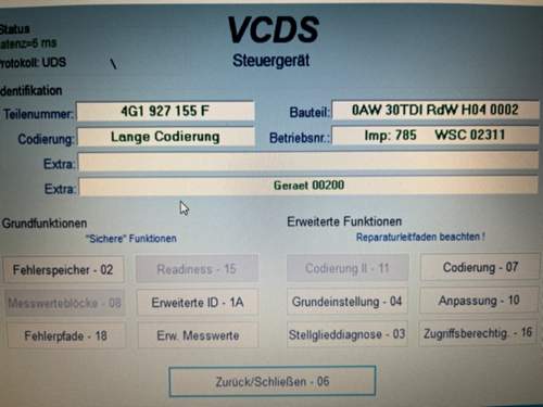

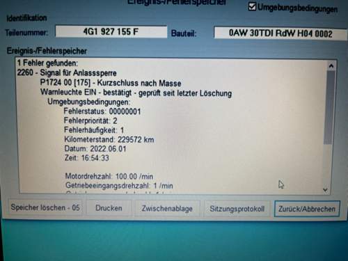

Hallo Leute..
Ich habe ein Problem mit meinem A6. Es ist ein 3.0tdi mit 8gang Multitronic.bj2012, und zwar hat er einen Kühlwasserschaden in der Getriebe Elektronik durch ein defektes Regelventil für den Ölkühler.
Das wurde auch alles schon ersetzt auch Stecker am Getriebe. Das Steuergerät wurde eingeschickt zur Reparatur aber der Fehler konnte dort nicht nachgewiesen werden!!
Nun habe ich folgendes Problem sobald ich einen Gang einlege kommt sofort der Fehler Anlasssperre und man kann ihn dann nicht wieder starten !
Erst wenn man ihn wieder löscht .
Vielleicht kann mir ja einer einen tip geben!
Danke!

Das bedeutet, dass der Motor ausgeht, sobald du einen Gang einlegst?
Folgendes konnte ich herausfinden (SSP 283):
Die Funktion der Ablasssperre ist eigentlich die Ansteuerung des Anlassers nur in P oder N zuzulassen. Das Signal müsste vom Fahrstufensensor F125 über das Getriebesteuergerät J217 kommen. Von da aus geht es über eine separate Schnittstelle zum Motorsteuergerät J623 und zum Steuergerät für Zugang und Startberechtigung J518. übermittelt wird ein Massesignal bei P oder N.

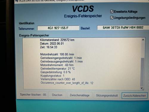

Themenstarteram 13. Juni 2022 um 9:19
Nein der Motor geht nicht aus .
Du startest ganz normal und sobald du den Gang einlegst kommt der Fehler.
Machst du das Auto aus dann geht er nicht wieder an. Erst wenn du den Fehler löscht .
Dann geht’s wieder bis du den Gang einlegst.!!
Themenstarteram 13. Juni 2022 um 9:21
Ach so und die Glühlampe blinkt auch noch zusätzlich !
Das man mit dem Fehler nicht mehr starten kann ist logisch, die Frage ist, woher der Fehler kommt. Kurzschluss nach Masse bedeutet Widerstand zu klein, also ein echter Kurzschluss. Möglicherweise ein Kabelbruch mit Kontakt zu Masse oder ein defekter Gangsensor.

Ich bin kein Getriebeprofi, aber Wasser in der Mechatronik ist bestimmt nicht gut. Ich bin noch bisschen weitergekommen:
Der Sensor für Fahrstufe (G676) sitzt beim 8 Gang Automatikgetriebe (0BK) in der Mechatronik und kann wohl nicht einzeln ersetzt werden. Das Getriebesteuergerät sitz auch an der Mechatronik, vielleicht ist da beim Einbau was schiefgelaufen (Kontakt verbogen oder sowas).

8-Gang Multitronic? 0BK? Wäre interessant zu wissen, um welchen Motor es geht. Es gibt eine stufenlose Multitronic und eine 8-Gang ZF-Getriebe mit Wandler. Zudem steht in den Bildern beim Steuergerät-Namen "0AW ....". Bin ich nur blöd und keinne mich zu wenig aus?
Du wirst dich sicher besser auskennen als ich, aber ich versuche dennoch zu helfen :)
Bei einem 3.0 TDI bin ich nicht von einer Multitronic ausgegangen und die Reparaturanleitung in der ich gesucht habe heisst "8-Gang-Automatikgetriebe 0BK Allradantrieb". Ich habe auch noch einen Leitfaden vom 8-Gang-Automatikgetriebe 0BW Hybrid Frontantrieb, aber den habe ich auch ausgeschlossen.
Die Multitronic läuft tatsächlich unter dem Label "8-(simulierte) Gänge".
