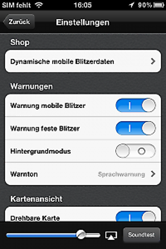

Hallo allerseits,
habe eine Frage zur Einrichtung der blitzer.de-App (meine Hardware: IPhone 5S und neues Comand inkl. LiveTraffic aus 09/2013; keine Komforttelefonie, sondern "simple" Bluetooth-Kopplung; Software: blitzer.de PRO).
Bei mir klappt es nicht richtig, dass die Meldungen via Bluetooth signalisiert werden. Es gibt ja zwei Varianten für Bluetooth, die sich in der App für die Übertragung anwählen lassen; in der einen funktioniert es nicht, in der anderen klappt es zwar, dann ist aber auch das Radio stumm.
Hat jemand einen Tipp für mich?

Ich habe mit meinem Smartphone das selbe Problem.
Über HFP Profil schaltet sich das Audio 20 stumm (z.B. bei Radiobetrieb) aber
die Ansage kommt nicht. Danach muß ich dann das Audio 20 aus und wieder einschalten damit
wieder Musik kommt.
Wenn ich am Audio 20 die Medienausgabe auf die Bluetoothquelle umstelle kommen die
Ansagen von der App über die Autolautsprecher. Aber dann kann ich kein Radio hören oder Musik vom USB Stick
weil das Audio 20 ja auf der Bluetooth-Medienquelle stehen muß.

Bei mir hat es geklappt, mit iPhone und NTG4. iPhone mit Comand gekoppelt und im App als Tonausgabe MB Bluetooth gewählt. Ich nutze aber die iPhone Lautsprecher, weil immer die Musik so krass abgesenkt wurde das es nervt.
Bei mir funktioniert es auch mit dem iPhone5 und NTG4. Allerdings nur wenn das iPhone auch die Musik streamt.
Radio hören und Hinweise von der App über die Boxen gehen nicht.

hab gestern nochmal bischen rumprobiert, also mit meinem Smartphone (älteres Samsung mit
Android 4.0.4) geht es einfach nicht, hab es auch nochmal mit einem Comand bei einer 3 Jahre alten M-Klasse probiert, nix. Auch nicht mit der 2 Sekunden Verzögerung.
Hab dann mal ein aktuelles HTC One M8 probiert, geht problemlos egal ob Audio 20 oder Comand.
Witzig ist, ich hab eine andere App die eingehende Nachrichten über Bluetooth vorliest (WhatsApp z.B.) das funktioiert wie es soll über HFP.
Radio auf stumm, Nachricht wird vorgelesen, Radio geht wieder an.
So wie es die blitzer.de App eigentlich auch machen sollte.
Ich habe da wohl eine unglückliche Kombination aus Auto und Smartphone....
