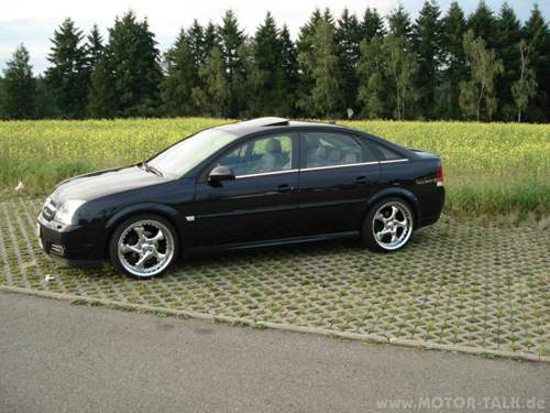

Hat jemand ne ahnung was der Siggi auf dem bild für Felgen drauf hat?

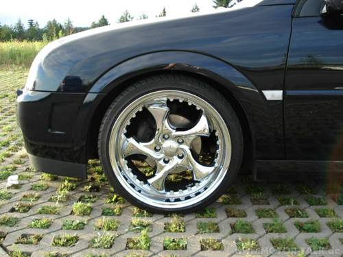

hier mal nen Foto von 225 / 35 / 19" auf 8,5J x 19" ET30 und Bilstein B12 Sportfahrwerk.
An der Hinterachse wäre 5 - 10mm Spurplatte absolut problemlos umsetzbar gewesen, an der Vorderachse war das Limit erreicht.
Gruß Benny
