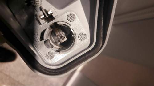

Moin, bei unserem 04 er Signum ( 2.2 DTI) gibts Probleme mit der Beleuchtung.
Während der Fahrt oder am Anfang ging die gelbe Warnleuchte im Tacho für Beleuchtung an.
Nachdem wir ein paar mal ums Auto rum sind und das licht gecheckt haben, vieluns auf das auf der Beifahrerseite hinten das Bremslicht nicht gleich wie auf der anderen Seite aussah.
Heute: Alle Birnen mal überprüft und eine erneuert. Dann Licht test und ???, was komisches gesehen.
Die Birne für normales Licht die glimmt wohl nur und wird beim Bremsen heller. Scheint wohl normal zu sein. Nun die Frage darüber sitzt noch eine 21 Watt Birne. Müsste die auch mit angehen beim Bremsen? Also 2 x 21 Watt pro Seite?
Gelbe Lampe Armaturenbrett leuchtet immer noch. Muß man die zurück setzen oder geht das automatisch?
Also welche Birnen müssen wie brennen bei Licht und Bremsen.
Der Signum hat pro Seite 2 1Fadenlampen. Je 21Watt. Also handelsübliche Bremslichtbirnen. Beide werden bei eingeschaltetem Licht nur gedimmt betrieben, ca. 5Watt. Beim bremsen wird für die obere die Dimmung entfernt und sie leuchtet voll. Die unter ist nur als Standlicht gedacht. Ich meine mal gelesen zu haben, das bei defektem Leuchtmittel, einfach die untere als Bremslicht verwendet wird, zur Sicherheit. Wenn Du schreibst, das rechte sieht nicht aus wie das linke, könnte das der Grund für die Fehlermeldung sein. Wenn nicht alle vier gedimmt bei Licht brennen und die Oberen nicht beim Bremsen, entsprechende Leuchtmittel wechseln. Ist alles so wie es soll, könnte es am Leuchtmittel liegen. Es soll wohl schon Fahrzeuge gegeben haben, die nicht alle Birnen als solche erkannt haben. Geholfen hat dann wohl nur 'ne Birne von Opel, was ich mir persönlich nicht vorstellen kann.

Nein.... hatte auch schon ne defeckte Rücklichtbirne. Stand dann mit meiner Zweifadenbirne ganz schön blöd da. Dank Can Bus komt da nur noch ne 21 W Birne rein. Der Can Bus regelt also die Beleuchtung ob nur Licht oder heller mit Bremslicht.

Soweit ich weiß gibts im Rücklicht eine 1 Faden Birne für das normale Licht und eine 1 Faden Birne fürs Bremslicht. Steht genauer im Handbuch, aber das liegt im Auto und ich bin zu faul zum Laufen. Ist das Bremslicht hin, übernimmt die normale Birne die Funktion zusätzlich.
Vielleicht liegt ja der gleiche defekt wie bei meinem Caravan vor!?
Denn bei mir is der Massepin am Stecker zu den Rückleuchten komplett!!! weggeschmohrt!

Nun die Frage wenn alle Birnen Ok und alles normal brennt, löscht sich denn wieder die Warnleuchte?
Original geschrieben von Moskito-man
OK, also ne 2 Faden Birne ist nicht beim Signum.
Ja!
Der Speicher löscht sich bei erloschen des CID/ GID, also bei schlüsselabziehen.
