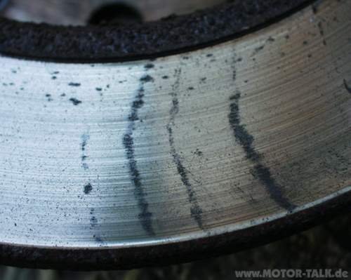

Hallo, habe beim wechsel von Winter- auf Sommerreifen feine Risse in den hinteren Scheiben festgestellt. Links und rechts laufen jeweils zwei Risse von innen nach aussen, man kann sie mit dem Fingernagel fühlen. Beim fahren und bremsen merkt man nichts, mein Signum ist Baujahr Juli 2005 und hat 25000 km gelaufen. Der FOH meint das sei bei Opel hinten normal, ich meine das halt nicht und ich glaube beim nächsten Tüv werde ich Probleme damit bekommen. Hat vielleicht einer von Euch das gleiche Problem oder Erfahrung damit, würde mich über Eure Mitteilungen freuen.  MfG Ernst Müller

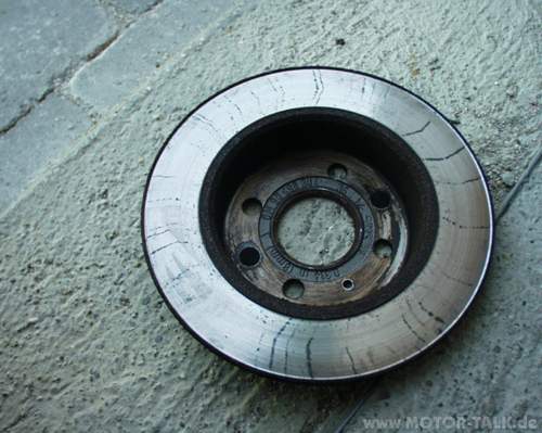

Hallo, danke für Eure schnellen Antworten und Euer Interesse. Anbei ein paar Bilder.
MfG Ernst Müller
Bremsscheibe-signum-002
Bremsscheibe-signum-004
MMn sind das sind die Abdrücke der Bremsbeläge (Steine) ....... die Erhebungen sind mit dem Fingernagel spürbar.
Das tritt auf, wenn bei warmer Bremse das Fahrzeug abgestellt und die Handbremse angezogen wird.

Wenn der FOH aber meint das gerissene Scheiben "noarmal" wären .. na gute Nacht.

So sehe ich auch!
Und so sehen die Risse aus

Hallo, habe ich auch erst gedacht das das vom abstellen mit Handbremse kommt, weil die Risse auch konisch nach innen laufen, sieht fast genauso aus wie ein Abdruck vom Bremsbelag. Bin deshalb mit getretener Bremse gefahren, die Risse waren an der gleichen Stelle wie vorher und der FOH hat auch bestätigt das das Risse  ( oberflächlich ) sind.
