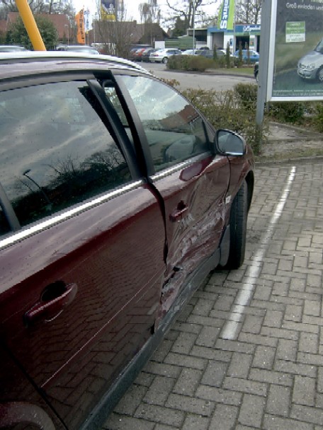

Quatsch mit Soße, mein erster Signum lief selbst nach einen Blattschuss noch 100% gerade aus. Bin sogar noch über 500 km nach Hause gefahren damit. Seine Nachfolger siehe Footer tun es heute immer noch. Die meisten Ursachen, die mir bekannt sind, liegen an veränderten Fahrwerken, oder an zu hohen Bordsteinen die mal eben mit knapp 15 Grad Einschlagwinkel genommen werden. :D
