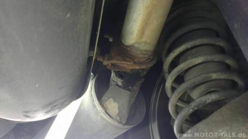

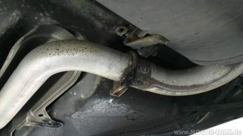

hab jetzt seit 26 Monaten eine Simons Anlage unter meinem 850 20V BJ 92. Bei der heutigen HU schüttelte der Prüfer wehement sein Haupt und meinte erneuern.
Das Teil ist tatsächlich dünn wie Papier und man drückt mit dem Finger Löcher rein. Die Verbindungsschellen sehen aus als wären die 10 Jahre drunter, völlig weggegammelt, der Endschalldämpfer ist am Eingang fast völlig durch.
Ich bin negativ überrascht, das der Hersteller so ein Dosenblech anbietet, grenzt für mich an Frechheit.
Habe die Anlage seiner Zeit über FT Albert bezogen, mal gespannt welche Reaktion kommt.

nimm die aus edelstahl, ist zwar teuer, aber besser. nen haken hat die sache, man muss die nach §21 eintragen. alternativ gibts noch die ferrita anlage in edelstahl bei skandix. ist aber auch nur per einzeleintragung möglich.
die anlage aus aluminisierten stahl ist tatsächlich nicht sehr haltbar.

Habe auch schon eine SIMONS Stahlanlage nach 1.5 Jahren bei ienem MTler wieder ausgebaut und auf den Schrott geworfen, wei die "feddisch" war... Schade um jeden Euro.
Habe schon mehrfach gefragt - ab 25 Stück kann ich eine Kleinserie in Auftrag geben, ansonsten leider keine Möglichkeit.

na ja turboanlagen haben nen pott weniger, das der keine 21er bekommt ist klar. aber auch ferrita oder simons bauen für den sauger edelstahlanlagen. manche haben gerüchten zufolge auch ne eg erlaubnis
Es gehört aber auch schon was dazu ne 8er Auspuffanlage kaputt zu bekommen...ich hab noch keine durchgerostete gesehen... ich hätte wohl auf ne gebrauchte original Anlage gesetzt...und nicht diesen "bis zum nächsten" Tüv schrott...

Zu der Simonsanlage, kann ich nur sagen, das die Stahlanlagen von denen nicht der Hit sind, unter meinem war beim Kauf eine drunter, ich hatte eine Rechnung im Auto vom Kauf der Auspuffanlage ( die war von 2011, ich kaufte den Wagen 2013) als ich Sie im Frühjahr 2014 drunter weg baute , hatte ich da 6 Teile liegen und der Rest war ein Flickenteppich.
Wenn Du was vernünftiges haben willst, Greif lieber zu TME, Ferrita oä. Sind zwar teurer aber Du wirst länger Freude dran haben.
