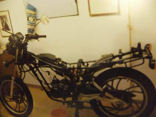

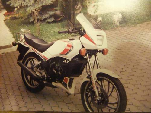

ich habe mir meine Schrauber Kenntnisse auch mit 16 selbst angeeignet, damals an einer Yamaha RD80 LC-2, allerdings auch über Bücher und Literatur lesen, sonst zahlst du zuviel Lehrgeld.
Grundvoraussetzung um selbst an einer Mühle zu schrauben:
1. einigermassen geschickte Griffel (Hände)
2. Grundausstattung an Werkzeug
3. Werkstatthandbuch/Reparaturanleitung deines Modells
4. Interesse und a bissl Geduld
Wenn du das hast, kann man sich insbesondere bei den einfacher aufgebauten, luftgekühlten Zweitaktern schonmal dranwagen.....
P.S meine RD auf dem einen Bild habe ich im Winter nur mal zum Spass soweit zerlegt, um sie vom kleinsten Sandkörnchen zu befreien und mal nach Ölkohle zu schauen. Sie sollte im Frühling wieder wie neu aussehen. Bin übrigens in 1,5 Jahren gute 28.000 Km mit dem Gerät gefahren. Suche wieder so eine aus Bj. 84 und mit Rahmennummer 30W-0111... wer so eine hat, bitte sofort bei mir melden.
