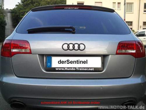

gibt Unterschiede bei VFL und FL, bei letzterem ist das Blinklichtplastik weiss und geht über beide Kappen. Es muss eine Gelbe Birne eingesetzt werden, beim VFL war das Blinkerplastik gelb und die Birne weiss ! alles andere ist gleich.
habe bei mir gemischt dran.
Aussen re/li VFL
Innen re/li FL
siehe Bilder
Bild 1 ist also VFL?

Bei normalem Licht an ist das komplette Rücklicht (Außen und Klappe) ein zusammen leuchtender Ring.
Beim Bremse treten leuchten ALLE hell auf.
schaltet man die Nebelschlußleuchte leuchten sie so: KLICK MICH
hier nochmal Bild mit Erklärung
Ansonsten sollten ALLE LED beim bremsen leuchten sonst muss die codierung überprüft werden.
