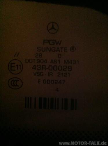

da es PGW erst seit 01.08.2008 gibt.
richtig, vorher kamen die Murks-Scheiben (nicht die Funktion, sondern die Verzerrungen, die sie haben - jedenfalls führte dies beim meinem ersten 211er zur "Wandelung") von PPG. Ist aber dasselbe, da es sich nur um eine Aufteilung der Geschäftsbereiche handelte.
Übrigens zeigt die "0" oben (die unter dem at von Sungate) das Produktionsjahr an. Bei der "0" könnte es 1990, 2000 oder 2010 sein. Die beiden ersten kann man ausschließen, da gab's weder PGW noch den 211er, somit ist's dann 2010. Das nächste 0-Jahr ist übrigens 2020.

Hallo ins Forum,
nicht zwingend, es gibt noch die IR-refelektierende WSS (wenn die entsprechende SA verbaut ist). Insoweit musst Du aufpassen. Unterschied gibt's auch noch zwischen Vormopf und Mopf, ggf. auch noch im Hinblick auf den Dämmstreifen.
Schau' mal hier im Forum durch. Da gibt's auch eine Liste aller WSS, die verbaut sind und wo sie rein müssen.
