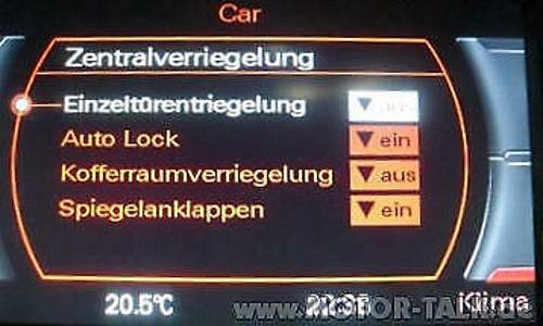

klappen sich eigentlich die Außenspiegel automatisch zusammen, wenn man das auto abstellt? beim Sportback????
oder muss man extra auf eine taste drücken?
am 16. Juli 2010 um 12:21
Ist beim Coupe im MMI konfigurierbar.
am 16. Juli 2010 um 12:37
Im Sportback auch.
Man kann einstellen,
1. dass die Spiegel automatisch anklappen, wenn man den Wagen abschließt und automatisch wieder ausklappen, wenn man die Zündung anschaltet, oder
2. dass die Spiegel (nur) dann an- und ausklappen, wenn man am Spiegeleinstellrad dreht.

Mmi-spiegelanklappen

Die entsprechenden Spiegel (ohne Ghäuse, Spiegelglas) sind beim A5 anders als beim A4, den Rest müsstest Du übernehmen können...
Nachtrag:
Teilenr: Spiegelaufnahme links :8T1 857 409 C 3FZ
rechts: 8T1 857 410 C 3FZ
(ohne Spurwechselassi)
Türstuergeräte, Schalter und Codierung gleich wie beim A4, deine alten Speigelkappen kannst du weiterverwenden...
hier eine Anleitung zum Umbau...
http://audienthusiasts.com/Project_FoldingMirrors.html
