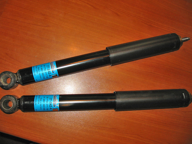

Ich habe ja nun gestern meinen zukünftigen Elch besichtigt, natürlich auch von unten. Dabei fiel mir auf, daß die hinteren Stoßdämpfer unten Gummimanschetten hatten (beide übrigens gerissen).
Da ich sowas noch nie bei Stoßdämpfern gesehen habe: Könnten das die Niveaumat-Stoßdämpfer sein?
Gleich nächste Frage: Werden gerissene Manschetten (ist ja wohl nur wg. Staubschutz) bei der HU bemängelt?

jo, müssten dann Nivos sein, der obere Teil ist dann auch recht "dick".
gerissene Manschetten wurden bei mir noch nie bemängelt, beim A4 hingen die in einzelnen Gummifetzenringen um die Dämpfer rum, hat den Prüfer keinen Meter interessiert.
Solange sie dämpfen ist alles in Butter. Achtung: Prüfer auf Nivos hinweisen, sonst denkt der noch die wären im Eimer, die haben n anderes Dämpfungsverhalten.
ich hab auch solche manschetten am unteren ende vom dämpfer,sind auch gerissen.aber das sind keine niveau stossdämpfer !
mfg
Also wenn die Manschetten unten sind dann müssen es eigentlich nivos sein, denn normale Stoßdämpfer haben die dünne Stange oben (mit einer Plastikhaube drüber) und unten den massiven Dämpfer.
Kann man ja ganz einfach ausprobieren: Wenn man den Elch hinten vollädt so dass er in die Knie geht, n paar Meter fährt und der Arsch hängt wieder gerade, dann sinds Nivos.
Danke an alle! Frage ist damit beantwortet.

Ist unten eine Gummimanschette und oben ein etwas dickerer "körper", greissen oder nicht, es sich um Nivomaten handelt.
Die Gummimanscheten kann man einzeln bekommen und erneuern.
Zur Höhenverstellung: Ja, müssen sie ja auch, die wird aber lang nicht so benötigt wie ohne.

Sind diese Niveaumat-Dämpfer auch im 850 T5 "R" verbaut? Und wenn ja, was kostet so ein Teil?
Ich habe das Problem bei 2cm Spurplatten (205/45-17 Titan) und etwas Gewicht im Kofferraum, dass sich die Dämpfer erst nach kurzer Zeit hochpumpen. Dadurch setzt er leicht im Radkasten auf.

Zwischen 470,- und 900,- Euro das Paar. Ich hatte für meine vor Kurzem 470,- bezahlt, bei ft-albert.de
900,- war der Preis beim örtlichen Freundlichen.

Leute, guckt doch einfach mal kurz unter eure Fahrzeuge, das sieht man sofort welche Dämpfer da drin sind. Ist ne Sache von Sekunden und dann habt ihr Gewissheit.
