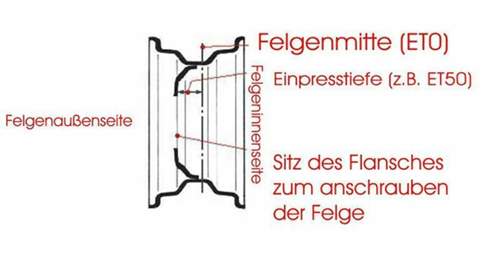

Mit ET 35 wirds du in der Regel weniger Probleme haben als mit ET 29 oder ET 30. Unso kleiner die Einpresstiefe umso mehr teht die Felge nach Aussen aus den Radkästen ab.
Einpresstiefe
Ich weiß... Aber ich werd um ein leichtes börteln net kommen denk ich ma. :-(
