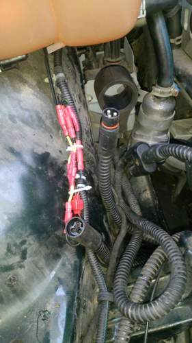

Themenstarteram 2. November 2014 um 11:09
Hi!
Frage: Welcher Pumpe ist der Heizungsladepumpe?
M54 am Kreis 2740 (pumpe Kühlmittel steurung) von Relais K22 gesteuert
oder
M57 am Kreis 3303 (Pumpe Kühlemittel) von U28 gesteuert?
Tschüss
Thobbe
Das ist die M57.
Sie wird von der ECC Wärmebedarfs orientiert angesteuert.
Sie ist also nur an, wenn die ECC merkt, die gelieferte Menge an heißem Kühmlmittel reicht nicht aus, um die eingestellte Innenraum Temperatur zu erreichen. Dann schaltet die ECC die Ladepumpe ein um den Durchfluß der Kühlmittelmenge durch den WT zu erhöhen.
Ebenso wird sie beim die Restwärme des Kühlmittelkreislaufes nutzenden heizen im Stand genutzt.
Hier bietet es sich an, die Pumpe -über eine Sperrdiode vom System getrennt- gleich von der Standheizung mit ansteuern zu lassen.
Themenstarteram 2. November 2014 um 14:07
Danke Kurt!
Diode ja dass sollt dann an der Leitung von den U28 sitzen um es zu schutzen, aber dann muss ich auch einen am Leitung zu meiner Gleichrichter haben um es zu schutzen.
I denke vieleicht ein Relais das sollt zwischen U28 und mein 12V gleichrichter schalten. Wenn er 12 V von das Gleichrichter bekommt dan schliesst das Relais.
Kommet vieleicht ein Hochspannungsimpulse von die Induktanze des Pumpenmotors beim ausschalten? Vielleicht ein Kondensator auch uber die Pumpe? Oder nicht notwendig?
Ich habe jetz ein versuch gemacht mit ein Netzgerät und es wirk sehr gut, der Heizungswarmer wird nie mehr kochend und alle Schläuche im Kreis wird gleichwarm.
Noch eine Frage: Ob ich dann die Ladepumpe jedes Mal beim standheizen 3 Stunden läuft, ist es for sollsche langweilige betrieb konstruiert?
Tschüss
Thobbe
Nein, alles viel zu kompliziert, was du dir da ausgedacht hast.
Nur eine einzige Diode in Durchlaßrichtung die Leitung, von der SH zur Pumpe.
Die auch nur, da ich nicht weiß wie das SH-STG auf eine Rückspannung reagiert. (wenn die ECC die Pumpe mal einschaltet)
Die ECC hingegen ist, in erprobter Weise, Rückspannungsfest, da habe ich die Pumpenbeschaltung schon vielfach bei den FL V6 auf Handbedienung über einen Schalter umgebaut.
Viele wollten es auch im FL V6 "schnell" mollig warm haben, dann schaltet man nach dem Umbau einfach Kl. 15 auf die Pumpe und schon arbeitet die wie beim VFL, immer wenn Zündung an ist.
