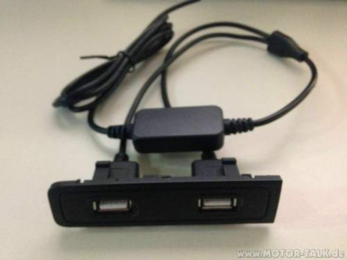

Nachdem dieses sinnlose Kartenfach unter anderem schon für die Naviaufnahme verwendet wurde, habe ich mir etwas anderes ausgedacht:
USB Ladebuchsen in der Mittelkonsole oben. Mich hat jedes mal gestört daß wenn ich mein Iphone lade oder Navi benutze, das Kabel doof in der gegend hängt, die Bedienung des Radios erschwert und die komplette Optik der Mittelkonsole verschandelt. Das zu lange Kabel kann ich jetzt bequem in der oberen Ablage verstauen ohne daß es weiter stört.....
Kosten: Kabel: 4,59€ -> €bay
Blende: 2,39€ -> Beim Freundlichen
Zeit: ca 1,5 Stunden.
Jetzt muss ich nur noch vom Ziggi Anzünder unten ein Stromkabel nach oben verlegen.....
Bilder vom Einbau werde ich machen wenn es soweit ist. Aber hier schon mal vorab ein Bild der zusammengeschusterten Blende...

Für mich erschließt sich gerade der Sinn nicht... Warum willst du da oben Strom haben? Lädst du das iphone oder was auch immer im Ablagefach vor der Windschutzscheibe? Nervt doch, da sich die Objekte in der Scheibe spiegeln und die hässlichen Kabel hängen trotzdem da rum.
Ich nutze zum Laden und zur Steuerung des iphones den MMI-Anschluss in der Mittelkonsole / unter der Mittelarmlehne. Den habe ich um 0,5 m verlängert, damit ich das iphone halbwegs sichtbar auf dem Rollo der Getränkehalter legen kann. Kabel sieht man dabei nicht. Den kartenhalter nutze ich ...... für Karten eben :D

Ja das Tue ich. Mein Iphone ist an der WSS mit Saugnapf befestigt und dient als Navi und MusikSpeicher.
Ich habe in der Mittelkonsole leider nur den AUX Anschluss. Ausserdem habe ich dort von Belkin den Bluetooth Adapter angeschlossen damit ich im Auto telefonieren und Musik hören kann.
Wenn ich also mein Iphone lade, hängt das Kabel von der Windschutzscheibe bis unten zum 12V Stecker neben dem Aschenbecher. Ausserdem nervt mich daß der Aschenbecher immer offen sit beim laden.....

Woher bekomme ich denn die 12V ??
Habe gestern alles zerlegt, aber mit Stromklau will ich die Adern des Radios nicht anzapfen....
Frustriert hab ich alles wieder zusammengaebaut. Ohne USB :-(

Ja, aber an die komme ich nicht ran. Hat jemand eine ausbauanleitung, bzw eine Anleitung wie ich die 12V Dose aus der Miko herausbekomme ?

Ich habs geschafft.
Nach einer Stundenlangen suche im internet habe ich herausgefunden, daß unter dem Silbernen Rahmen des Schaltknüppels 2 Schrauben sitzen. Wenn die beiden schrauben gelöst sind, kommt das komplette obere Teil der Mittelkonsole ( Mit Aschenbecher ) nach vorne. Ein Anzapfen des Stroms ist so einfach wie 3-2-1 Meins.....
Und da die 12V Dose Zündungsplus hat, besteht keine Gefahr einer leeren Autobatterie......
Jetzt ist mein Iphone da wo ich ihn haben will, und wenn der Navi mal herhalten muss, ist ein Aufladen möglich ohne das Kabel vorm Radio nach unten zur Steckdose baumeln zu lassen.

Hattest Du mal drüber nachgedacht, das iPhone nicht an der Scheibe zu befestigen sondern am Kartenhalter selbst?
Dazu hätte der alte Kartenhalter schon die passende Aufnahme geboten:
Dort einen Winkel aus ~0,5mm Blech hinein und am senkrechten Teil die iPhone-Halterung anbringen.
Das hätte den Charme, dass dieser unsägliche Saugnapf nicht mehr an der Scheibe rumschmiert. Und es ist noch ein wenig weiter am Mann, daher besser bedienbar. Abnehmbar ist es auch - einfach den Winkel mit der iPhone-Halterung abziehen und im Handschuhfach versenken. Platz für einen USB-Anschluss für Dein Ladekabel wäre immer noch gewesen.
Diese Form der "Erweiterung" ist auch bei Deinem jetzigen Plaste-Stück gegeben, wenn Du die Halterung an der vorderen Blende irgendwie nach oben verlängert anbringst. Hierbei ist die Halterung aber leider nicht mehr abnehmbar, denn zur stabilen Befestigung des iPhones benötigst Du schon ein paar Schrauben an der Blende...
Alternativ baue in die jetzige Blende einen eigenen Kartenschlitz ein, dann klappt's auch wieder mit einem entfernbaren Winkel
