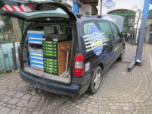

Und ich brauche die Karre, sie ist mein Schlosserei Einsatzfahrzeug mit kompletter Werzeugausstattung,
und Werbebeschriftung im Wert von 1000 €.

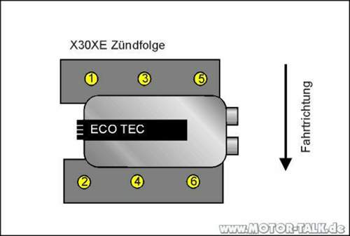

Ja, sowas ähnliches haben wir gestern gemacht, Motor kalt, ein altes Zündkabel mit Kerze genommen, und an DIS Modul Steckplatz für Steckplatz, also Zyl für Zyl altes Kabel mit Kerze auf Masse drauf gesteckt und Motor gestartet, auf allen Zyl. war ein Zündfunke vorhanden, erstaunlicherweise sprang der Motor auch jedesmal sofort an (Auf 5 zylindern) und lief genau so bechissen , wie sonst auch, wenn er kalt ist.
.....seltsam
Anbei Bild , ist diese Zündfolge richtig, oder habe ich da was vertauscht ?
Sintra-3-l-zuendfolge

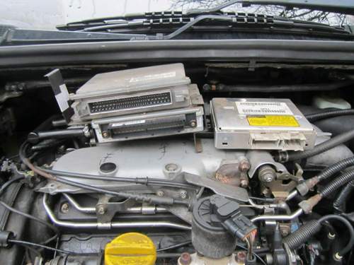

Themenstarteram 21. Januar 2015 um 9:35
Noch eine Frage an Euch:
Welches Modul ist das Motorsteuergerät ? (Siehe Bild) Links oben, links unten oder rechts ?
Gehen die Kabelfarben, z.B. vom Luftmengenmesser Stecker bis zum Mulistecker am Modul, durch, sodas
man das mal durchmessen kann ob Kable I.O. ?
Sintra-005
Sintra-004
