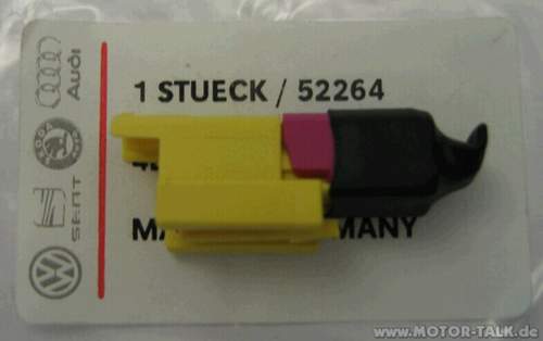

ich halte die S-Line Sitze für fast das beste, was man ab Werk erhalten kann. Leider habe ich jedoch seit diesem Jahr meine erste negative Erfahrung mit meinen Bandscheiben gemacht. Die Sitzposition ist laut meiner Physiotherapeutin optimal. Leider greift die elektr. Lordosenstütze bei mir nicht weit genug oben. Somit wird der geschädigte Bereich nicht optimal unterstützt.
Heute treffe ich mich mit einem ehemaligen Arbeitskollegen und wie das bei alten Männern Mitte dreißig ist unterhält man sich über seine Wehwechen. Er hatte damit schon viel eher zu kämpfen und damals in seinem W204 einen Recaro Orthopäd Sitz installiert. Der ist jetzt über und er hat ihn mir kostenlos angeboten. Meine Investition wäre die Konsole.
Meine Frage: Wie sieht es mit der Deaktivierung der Seitenairbags aus? Kann jede Seite einzeln deaktiviert werden oder müssen alle Seitenairbags "dran glauben"?
Danke für Eure Antworten....sofern Ihr welche habt;);)

Airbags lassen sich zumindest theoretisch einzeln deaktivieren (z.B. über einen Widerstandsstecker), ob das heute noch jemand macht und einträgt ist allerdings fraglich...

Dieser wird nicht mit Seitenairbags angeboten. Somit ist bei der Konsole ein Stecker im Lieferumfang, der wenn ich es richtig verstanden habe dem Steuergerät einen Airbag vorgaukelt. Somit soll keine Fehlermeldung aufkommen. Ich frage mich nur was mit den "übrigen" Airbags in den Sitzen (habe vorne und hinten Lufttaschen) passiert im Falle eines Falles.

Die anderen Airbags würden im Falle eines Falles definitiv funktionieren (solange eben kein Fehler erkannt wird).
So sieht ein "Airbagvorgaukelstecker" aus...
Widerstandsstecker-airbag
