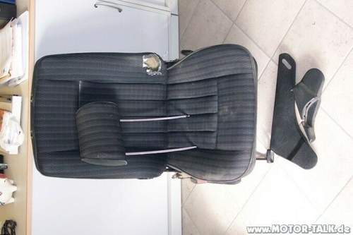

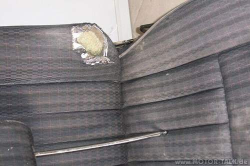

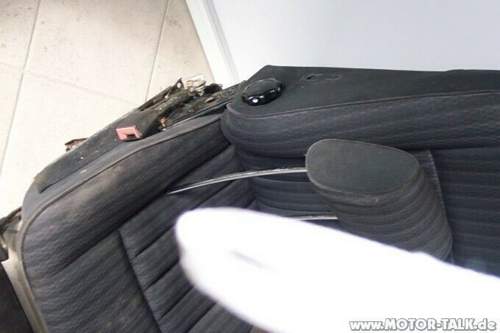

Mein Fahrersitz ist 2-fach kaputt, erstens ist ein riesen Loch an der typische Scheuerstelle ( Linke Wange an der Rückenlehe Fahrersitz ) und 2tens kann ist vor und zurückverstellung kaputt. Kann nur noch mit der Höhenverstellung vor und zurück fahren.
Ok, das Vor und Zurück würde mich jetzt noch nicht mal stören, da ja fast nur ich fahre und ich daher den Sitz nicht verstellen muss, aber das Loch im sitz ist schon heftig. Ca. 7-9cm im Durchmesser.
Was gibt es für Alternativen:
1. Neuen/gebrauchten Sitz einbauen. Aber woher, in der Bucht gibt nur Sitze in anderen Farben, oder auch schon mit Löchern. Findet man mal wirklich nen Passenden Sitz ohne Loch, ist es nur für Selbstabholung, und 500km wegen nem Sitz will ich auch nicht fahren. Will natürlich auch keine 300€ ausgeben, 50-150€ wären gut.
2. das Loch Flicken lassen, aber wie, bzw wo macht man sowas. Es ist nicht nur der Bezug kaputt sondern der Unterbau ist auch schon deutlich kaputt.
3. einfach nur nen schönen Bezug drüber ziehen, aber wo bekommt man Gute günstige Sitzbezüge für einen W124 ohne Seitenairbag. Die biligen aus dem Baumarkt oder vom ATU sind müll und passen nicht sauber. Wer kennt einen guten Händler der Sitzbezüge passend für meinen Liebling hat.
Gruß Jogi

...warum fragst Du nicht einfach mal den ortsansäßigen Sattler?
MM
schau mal nach einem sattler in der nähe. Ich hab schon aus beifahrersitzen das ensprechende teil links aus einem anderen sitz an den nähten rausgetrennt und einnähen lassen. den unterbau kannst du auch von da verwenden verwenden. Beifahrersitze haben diese stelle fast immer heile und es gibt viel mehr auswahl.:p
An der schiene brechen meist teile ab. lässt sich aber auch zerlegen und schweisen.Auch einen anderen kaufen und den bezug umbasteln geht. Iss was arbeit, aber machbar.

Hallo Jogi,
einen heilen Fahrersitz findest du so gut wie nie. Ich habe für meine Limo dann einfach einen Beifahrersitz vom Coupe gekauft. Bei mir war nur die Wange kaputt, ich habe den Stoff mit der Rücklehne getauscht. Ist ein bisschen Fingerarbeit, aber geht ohne Probleme. Gute heile Beifahrersitze findet man häufiger, nur kommt kaum jemand auf diese Idee. Wenn du dann noch einen mechanisch heilen Fahrersitz ergatterst, baust du grad alles um.

Hallo Jogi, dein Sitz könnte so aussehen von der Farbe?
Wenn ja und du da mit dem Sattler was machen willst, ich müsste noch Stoff von meinen alten Sitz haben. Also keinen heilen Bezug, nur eine heile Hälfte für den Sattler.
Viele Grüße, Andreas

Hi Andreas,
Danke für dein Bild, das kommt meinem schon sehr nahe.
Ich warte jetzt noch die Bilder von miezie666 ab, und werde mich dann entscheiden.
