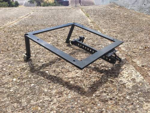

Themenstarteram 14. November 2006 um 12:53
Wie schon erwähnt habe ich mir 2 Recaro "Designer Sport" Sitze gekauft. Nun brauche ich noch passende Konsolen dazu, gibt sich der TÜV auch mit Konsolen zufrieden auf denen nicht Recaro steht, aber die Trotzdem passen? Wie z.b. die hier:
http://cgi.ebay.de/...tegoryZ9903QQssPageNameZWDVWQQrdZ1QQcmdZViewItem
Oder muss es eine Original Konsole von Recaro für 160€ das Stück sein?
mfg NDO

Das Problem ist, wenn die Konsolen zu hoch sind, dann hat der Fahrer keinen Einblick mehr auf den Tacho und somit ein Problem beim Tüv.
Am allerbesten ist es einen Recaor Händler anzurufen und ihm dein Problem/Anliegen zu schildern.
Damit bist du auf jeden Fall auf der sicheren Seite.
Ich habe Eigenbaukonsolen bei der Vollabnahme drin gehabt und den Tüv-Onkel hat das garnicht interessiert.
Gruss
Detlef
Hei,
die Exemplare sehen beide ziemlich lummelig aus.
Ich hatte gestrippte original Unterbauten mit zwei Längsrundstäben mit Innengewinde verschweißt - war bombenstabil und hat den Tüv-Präsidenten sehr erfreut.
Bei meiner Größe von 188 saß ich bestens drin.
Dank doppelter Schienen und leichter Neigung der Rundstäbe gegen die Horizontale war sogar kanpp 4 cm Höhenverstellung drin.

@ Beetledeti:
Danke der Blumen, stehen schon in der Vase.
Wenn Deine im Rohzustand sind, dann stell bitte erst Fotos im Endzustand rein, damit nicht jeder so einen Schrott nachbaut - ist zu schade um den Schweißdraht.
Deine und die aus dem Ebay können hinten keinerlei Seitenführungskräfte aufnehmen. Da ist weder ein Kantprofil verbaut noch eine Ecklasche verschweißt. Das ist Blechmüll.
Die aus Ebay sind wenigstens gebogen, Deine offensichtlich auch noch auf der Kante geschweißt, nicht nachgeglüht und warten gerade so auf Bruch.
Das sind Konsolen für Opas Laube, aber nciht für Recaros o.ä.
Nix für ungut, will hier keinen Streit, aber solche Produkte sind gefährlich.
Hallo Achim!
Du musst es ja wissen, da du anscheinend Röntgenaugen hast und durch VA-Flacheisen hindurch gucken kannst .
Gruss
Detlef

Also mal ehrlich:SEITENFÜHRUNG???
Wenn schon mal einer die originalen Sitzpolster und Bezüge entfernt hat,mit den umgebogenen Klammern und Draht ,somit da wo man darauf sitzt und im Falle eines Falles sollen dann die Polsterbezüge und Klammern verhindern,dass ich nach vorne oder zur Seite knalle..........die reissen doch vorher ab,bevor die Sitzkonsole eingreifen kann.
Der Hintern eines Fahrers belastet die Polster mehr wie die Sitzkonsolen.
Diese darf nicht wackeln,nicht bei 100kg Fahrergewicht nachgeben,auch wenn ich mich zur Seite beuge,und man soll ordentlich sitzen und alles sehen können-das ist alles.

Hei,
Sorry, aber ich bleib dabei, und das auch ohne PN.
Solche Konsolen sind Blechmüll.
Besser man schweißt auf Originalkonsolen Aufnahmen für die Recaros, als sich so einen Flachstahlmüll zurecht zu basteln.
Flachstahl hat in keinster Weise die Biegebeanspruchung der original Rohrteile. Jede Rohrbiegung ist von Qualität und Biegebelastbarkeit einer Flachstahl-Schweißung vorzuziehen.
Aber Flachstahl ist ja schnell und billig abgekanntet und ´zammengelötet - selbst mit Elektrodenschweißung.
Mach mal ein paar Semester Festigkeitslehre und Werkstoffkunde.
Das ist die Grundlage für F360, M3er, MX5, Gölfe und Focusse.

Du hast bei der Konstruktion keinerlei Aufnahme für Seitenführungskräfte. Die ganze Last geht in die Schweißnaht,
und da hat keine Last zu sein.
Man schweißt dort nicht auf Kante.
Sorry.
Besten Gruß,
Achim.

Hey,hey,hey.Da haut einer aber mit dem Wissen um sich.
Zur Klärung:
VA-stahl ist eine alte,aber immernoch geläufige Bezeichnung für Nirosta oder säurebeständigen oder gar tiefkaltzähen Stahl.
Dazu gehören:1.4401 ,1.4541,1,4571,1,4539 ect. Etwa so 50 Sorten.Sind allesamt austenitische CrNi-stähle mit einer Festigk.ca.500- 600N/qmm Dehnung 40-50%!!.
Sind unproblematisch beim Schweissen-auch mit Elektrode noch zulässig,ausser in der Rohranfertigung -brauchen weder Wärmemevor-noch nachbehandelt werden.
Im Gegensatz zu manchen ,nein allen,ferritischen und martensitischen Cr-stählen die die Autoindustrie gerne nimmt.
Zur Festigkeitsberechnung nur soviel:
klar,haste Recht es ist ein Unterschied ob man ein Flacheisen als Geländer(Statisch)oder irgendwo im Auto(Dynamisch) einbaut.
Anzahl der zul. Lastspiele(mittlerweile in der Autoindustrie aus Kosten/Gewichtsgründen gg.früher deutlich reduziert) und erträgliche Spannungen sind allseits in Büchern und Tabellen niedergelegt(auch von "VA") oder kann man nach einschlägigen Formeln errechnen.
Der dyn.Stossfaktor,der hier wohl zu tragen kommt ist etwa 2-also stark stosshafte Belastung.Dann ist in der Eingangsrechnung nicht 100 sonder 200kg Körpergewicht zu berücksichtigen.
Auch gebe ich dir recht das ein Flacheisen gg.einem Rohr gleichen Abmessungen,hier Durchmesser zu Flachstahlhöhe fast immer im Nachteil ist hinsichtlich der Belastungen aus allen Richtungen,insbesondere Torsion.
Kann man aber ausgleichen mit(leider für ein Auto)einem grösserem Volumen,sprich Dicke/Höhe.Nennt man auch Trägheitsmoment.Somit mehr Gewicht und teurer als min.Masse als Rohr schlechthin.
Wie ich das sehe,ist das schon ausreichend-wenn nicht sogar überdimensioniert,bemessen,was uns da beeteldeti gezeigt hat.
Auch hast du recht das man Schweissnähte nicht in beanspruchte Zonen legen sollte,oder gar sog.Ecknähte machen soll bei dyn. Beanspruchungen.
Nur,meine Version habe ich genügend kundgetan und denke auch das ist durchaus vertretbar.

Ich habe mir vor paar Tagen Konsolen aus alten Sitzgestellen gebaut.
