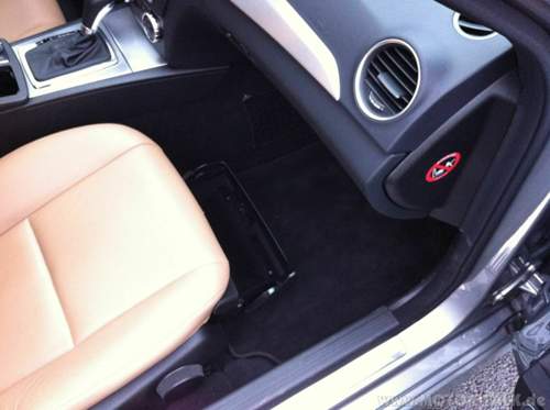

Irgend jemand hat das wohl schon mal durchgezogen - Nachrüstung der Ablagen unter den Vordersitzen (bitte nicht darüber diskutieren, ob die Teile schön sind oder nicht).
Es ist einfach fürchterlich, dass sich an den Sitzen nicht mal Abdeckungen befinden, die die gesamte Elektronik da drunter verdecken - also die Idee, einfach die Ablagefächer nachträglich einzubauen.
Laut den "Freundlichen" geht das ja nicht .....
Hat das schon mal jemand gemacht - wie hoch ist der Aufwand tatsächlich (angeblich muss da ja der komplette Sitz ausgebaut werden - was ich so nicht glauben kann) - und - hat jemand die Teilenummern dafür, die Jungs finden die ja angeblich nicht.

ich habe gerade mal bei meinem Fahrzeug mit Ablageboxen vom Werk aus geschaut.
Folgendes ist verbaut
1 x A2048100204 Ablagebox Links (39,53 Euro netto)
1 x A2048100304 Ablagebox Rechts (39,53 Euro netto)
Farbcode müsste noch ergänzt werden: 7E94 - Alpacagrau, 8N84 - Mandelbeige, 9051 - Schwarz
d.h. die Bestellnummer würde dann lauten für Schwarz: "A2048100204 9051" und "A2048100304 9051"
dann wird noch am Sitz folgendes benötigt,
A2129110100 HALTERUNG AN Kissenrahmen (11,21 Euro netto)
A2129110200 BEFESTIG.WINKEL AN Kissenrahmen, Rechter Sitz (11,21 Euro netto)
und dann noch 2 Schrauben und 2 Nieten
2 x M5x10 Schraube N000000002242
2 x Niet N910001004105
Aber alles ohne Garantie. Das sind die Teile die laut EPC für meinen Wagen (04/2011, MOPF) mit dem Code (932, Ablagefach) zusätzlich verbaut sind. Wart vielleicht lieber noch auf die Bestätigigung auf der Rechnung von HH_C180T.

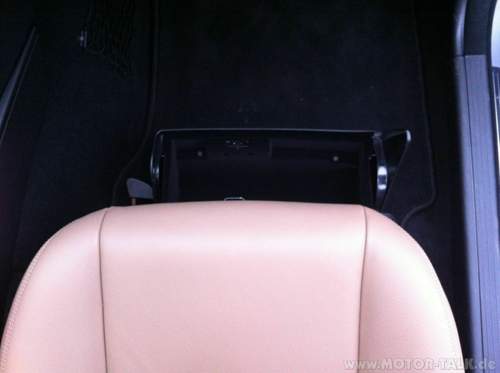

Hi Chip,
hast Du ev. mal Bildchen von der Box geschlossen und offen? Wie gross ist da ca. das Volumen und was geht da rein? Stört das Teil beim Sitzen in den Kniekehlen? Nicht dass meine Dame (die das unbedingt haben will!!) enttäuscht ist...
Danke schonmal vorab...
Die Bilder habe ich gefunden über die Suche Motor-Talk bzw. bei Google. Dort sind noch mehr.
Hi Chip,
Fotos habe ich keine. Vielleicht komm ich morgen dazu 2 mit der Handycam zu machen.
:).. Für einen Lippenstift reichts. Aber so richtig viel geht nicht rein. Das Ding hat einfach keine Tiefe. Ich habe da immer so ein paar Fisherman Lutschdinger drin und ein bischen Kleinkram.
Ein bischen Platz nehmen die Ablagen auch weg. Aber nicht in der Kniekehle. Da merkt mans meiner Meinung nicht. Mich störts öfters mal wenn ich meinen linken Fuss dicht an mich ranziehe (hab Automatik) und da komm ich irgendwie manchmal dagegen.
