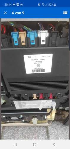

Hallo Ihr Lieben,
in Anbetracht der steigenden Außentemperatur habe ich mal erfolglos versucht die Sitzbelüftung anzuschmeißen...
Auf dem Beifahrersitz merkt man ein ganz leichtes "Aufblasen" und Luft kommt auch. Das Geräusch der Lüfter ist gaaanz leise zu hören.
Auf meiner Seite - ist ja klar - nix :mad:
Auf Erwin fand ich nichts was eindeutig wäre und bei VAGfans wird die Stückzahl der Lüfter mit 4 angegeben.
Hieße 2 Sitzfläche, 2 Lehne...erscheint mir 'n bißchen üppig...
Frage an die Experten:
Sind es 1 oder 4 Lüfter je Sitz?
Und kommt man an die Lüfter von unten bzw. bei der Lehne von hinten ran?
Oder müssen die Bezüge ab?
Geh ich recht in der Annahme, das am wahrscheinlichsten die Motore defekt sind oder kann ein STG beteiligt sein?
VCDS zeigt soweit keine Fehler.
"Bezüge ab" wäre dann ein eindeutiger Fall gegen meine Geduld und eher für den ;) gemacht.
Viele Grüße Robbi

Die Anzahl der Lüfter kann ich dir nicht sagen. Aber in der Lehne liegt nur eine Auslass-Öffnung. Daher tippe ich darauf, dass wenn überhaupt, der Lüfter in der Sitzfläche ist.

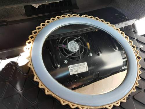

Bei mir (bj 03) ist der Lüfter unter dem Sitz. Ist von Papst, Typ 8412 ENHV/17-175 . Er hat 12V 220mA und 2,5W. Die VW Nummer ist 3DO 963 575.
Hallo Wrinkle: also Sitz raus, umdrehen und schon sieht man den Motor? Oder was mehr? Danke und Gruß robbi
Hallo RocketRider: danke Dir!
Jep. Da unten ist auch das Steuergerät für den Sitz verbaut.
jj, ist unten und hinter der rückverkleidung verbaut.
ist übrigens kein vw spezifisches teil. normales computer dings-bums, kann also günstig beschafft werden...
@GtheRacer schrieb am 9. April 2016 um 08:15:25 Uhr:
ja, sind Lüfter in der Abmessung 80*80*25, sollten aber vorzugsweise von EBM/PAPST oder Sanyo Denki sein.
