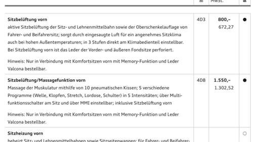

Sehr spannend! Wird nicht einfach werden Sitze mit Lüftung zu finden. Meist wird die Ausstattung nur komplett verkauft, das macht es unnötig teuer. Beim 8K gibt´s mehr Auswahl.

Generell können die Bedienteile des 4F sofern die Sitzheizung haben auch Sitzlüftung.
Dann sieht es anders aus, denn das Q7 Klimabedienteil funktioniert nicht in einem 4F - dieses ist wohl schon dem B8 angepasst.
Hmmm.... dann würde ja der Sitzlüfter vom B8 funktionieren. Ich schaue morgen mal in den TK ob es da zwischen der Sitzbelüftung vom A4 B8 und vom Q7 4L nen Unterschied gibt.....
Ich kann es nicht genau sagen, ich habe mal gehört, dass es für das Heißland eine Sitzlüftung gab. Entweder nur im Entwicklungsstatus oder nur da umgestezt.
In den MWB des Klimabedienteil sind auf jeden Fall bei MWB 21 die Werte aufgeführt - ich bin jetzt nicht am Auto, ob die auch in der Software noch vorhanden sind.
Dann müsstest man ja in den Memory-STGs die Sitzlüftung aktivieren, ich habe das damals versucht...wurde beim 4F abgelehnt (Wertebereich ungültig).

Du brauchst aber ein STG für dei Sitzlüftung - dieses regelt das. Einstellungen müsste man sehen, ob das vom MMI kommt oder nur im Klima umgesetzt wird.
Die Lüftermotore sind bei allen Modellen außer A8 gleich. Die Software für Sitzlüftung ist anders.
Und schon beginnen die Probleme.
Das STG für Sitzlüftung ist ein LIN Teilnehmer des Klima-STGs vom Q7. Da geht auch die Sitzheizung drüber, bei uns wird es ja vom Klima direkt angesteuert.
Und LIN BUS hat unser Klima nicht.
Also müsste man wissen, ob jemals Sitzbelüftung im A6 vorhanden war.
