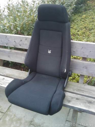

HIHO,
schade, dass Kubi icht mehr da ist, aber bin mir fast sicher, dass mir die Frage auch jemand anders beantworten kann.
Würde gerne meine Bezüge waschen. Sind die GTI-Edition Recaro-Sitze. Wie ich sie ab und rauf bekomme weiss ich, aber die Frage ist, wie man die waschen muss. Hab nämlich keine lust, dass die hinterher nur noch in ein MatchBox auto reinpassen. Nicht mit 90 Grad ist auch klar, aber vielleicht muss man ja was spezielles beachten !!
