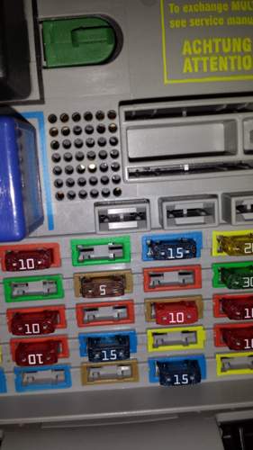

Mach mal Foto vom Sicherungskasten vom 2001-Modell.
Ist das der gleiche ,wie im 2004er ?
Und mach Fotos vom beiden Kontaktseiten am Stecker vom Sitz .beim 2004er.

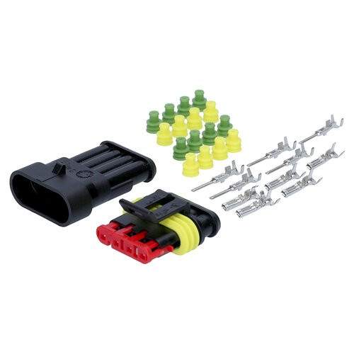

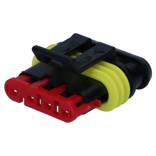

Für mich ist das die einfachste Lösung ,die Kabel direkt zu den Sitzen zu führen und nicht über den Sitzstecker gehen bzw. den nachzurüsten für Sitzheizung.
Einfach einen 4-poligen Verbindungsstecker verwenden und einbauen.

gemacht hatte ich die. nur noch nicht geschickt.. aber jetzt
20230305-160739-vom-2001er
20230305-162011-vom-2004er

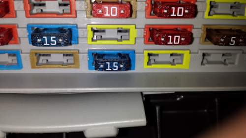

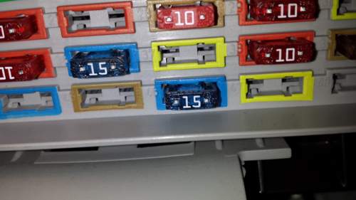

Haste da auf beiden Seiten des Steckplatzes von der Sicherung F 3.37 Zungen beim 04er SIKA ?
Oder nur auf einer Seite. ?
Mach mal Nahbild !
Genauso bei der F 3.45 nachschauen !

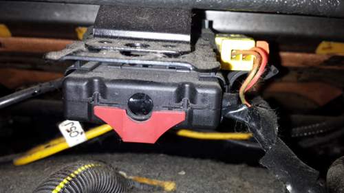

Wichtig sind die Bilder vom Sitzstecker !
Beim 01er fehlt die blaue F 3.46 im SIKA.
d.h. der hat auch keine F 62 im Relaiskasten.

Themenstarteram 5. März 2023 um 19:17
mehr hab ich nicht. kann erst morgen andere machen und ich weiß auch nicht, was du mit F 3.47 meinst
20230305-162933-vom-2001er
20230305-162407-vom-2004er

habe ich leider nicht. noch nicht einmal einen Zweitschlüssel. aber danke für das Foto. ich werde dann morgen noch mal in die Knie gehen und Fotos machen. Sitzstecker muss ich ja erst einen Sitz ausbauen. mache ich dann auch morgen, wenn die Zeit es zuläßt.
