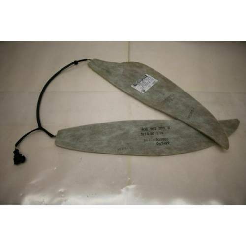

Bräuchte eure Hilfe.
Wie oben schon steht ist bei meinen Audi die Sitzheizung am Fahrersitz defekt, hab den Sitz schon abgeschraubt nun sind da drei Stecker im Boden versteckt ein Gelber ein Roter und ein Schwarzer.
Leider habe ich keine Ahnung welcher für was ist und im Internet hab ich auch leider nichts brauchbares gefunden!
Stell dan auch noch ein Bild rein von den Steckern vl. hat jemand Infos für mich. Habe sitzheizung Massage und Belüftung. Am meisten Angst hab ich vom Airbag deswegen will ich den eigentlich garnicht anhängen.
Wie würdet ihr vorgehen? Ich dachte mir ich Messe ihn mal Ohmsch durch nur weiß ich auch leider nicht welcher wert plausibel wäre? Hab die leichte Vermutung das aber durch das ständige Sitzverstellen vl. Ein Kabel gebrochen ist.
Danke schonmal im voraus.

Gelber Stecker ist immer vom Airbag - VORSICHT!
Insbesondere ohne Fachkenntnisse lieber die Finger weglassen und nichts durchmessen. Vor allem nicht auf Durchgang!
Fehlerspeicher schon ausgelesen? Ich vermute, die Heizmatte selber ist defekt aber les erst mal den Fehlerspeicher aus.

Hallo sry das ich erst jetzt zurück schreib, musste aussernatürlich in die Arbeit. Hab nun wieder alles zusammengeschraubt. Ist die Sitz wangenheizung, nun hab ich beim freundlichen gefragt und anscheinend bekommt man das heizelement nur mit Leder/Stoff Überzug. Und dieser würde für die Lehne knapp 1000€ ohne einbau kosten. Nun meine Frage ich hab im net gefunden das die wangenheizung (seitlich links und rechts ) nicht Serie sondern Sonderausstattung ist. Könnte ich diese also ausklemmen und mit VCDS umcodieren/deaktivieren?? Da ich diese nicht wircklich benötige solange alles andere (Po und Rücken)funkt. Oder habt ihr eine bessere Idee vl. bekommt man auch nur das Heizelement alleine, oder gibt es irgendwo einen wiederstand der die Leistung aushällt und nicht heiß wird?

Das man das nur mit Sitzüberzug bekommt wäre mir neu. Habe vor einigen Monaten an meinem damaligen VFL 4G auf Grund der minderwertigen Qualität auf eigene Kosten die beiden Sitzpolster erneuern lassen, weil die durchgesessen waren und sich das Schaumstoff aufgelöst hat bzw. ich die Drahtkonstruktion im Rücken spürte.
Mein Autohaus (Audi Service Partner) war so freundlich und hat die Sitzheizung welche auf die Polsterkissen geklebt wird vorsichtig abgetrennt, so dass ich diese weiter verwenden kann. Damals sagte man mir, hätte sich der Klempner nicht solche Mühe gemacht, hätte ich eine neue komplette Sitzheizungsmatte gebraucht und die kostet einzeln um die 300 EUR.

DANKE ok mein freundlicher meinte es gebe diese nur mit Bezug! Könntest du mir vl. Die Teilenummer zukommen lassen? Wird zwar verschiedenste Variationen geben doch dann könnt ich ihm darauf hinweisen das es das auch ohne Überzug gibt.

Hab Deine PN bekomme, antworte aber mal hier, dass vielleicht jemand der nach Dir das Problem hat noch davon profitieren kann.
Ich habe mir meine komplett Erneuerung des Sportsitz genau angesehen bzw. es dokumentiert, finde die Fotos aber nicht mehr. Der Sitz ist aufgebaut aus dem Gestell, darauf werden die Sitzpolster befestigt, auf diesen die Heizelemente bzw. Sitzbelegungsmatte und dann kommt der Bezug drüber gestrüffelt.
Teilenummern müssten diese hier sein: 4G0963557D bzw. 4G0963555A
Ansonsten nur das Du rein optisch eine Vorstellung hast, die Heizelement Matte sieht so aus wie beim Vorgängermodell 4F, siehe Foto hier:
http://www.ebay.ie/.../112029422917?...
Das aber nur mal als Beweis, dass es nichts mit dem Bezug zu tun hat, sofern wir vom gleichen Sportsitz reden.
