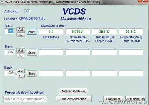

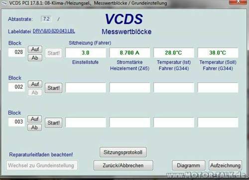

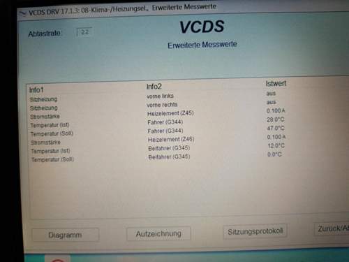

den Fehlerspeicher der Klimaanlage auslesen.
Und die MWB 028 und 029 ansehen da werden alle Daten der Sitzheizung wie
- Eingestellte Stufe für die Sitzheizung
- Berechneter Strom welcher über das Sitzheizelement für beheizbarer Sitz vorn fließt in A
- Vom Temperaturfühler für Sitz vorn im Sitz gemessene Temperatur in °C
- Von der Bedienungseinheit der Klimaanlage, das Steuergerät für Climatronic auf Grund der Einstellung berechnete Solltemperatur im Sitz in °C
angezeigt.

OK, folgendes habe ich gefunden:
Sicherung: SB9 (25A) im Motorraum links in der E-Box 1.
E94 Einsteller für beheizbaren Fahrersitz und E95 Einsteller für beheizbaren Beifahrersitz sind im Steuergerät für Climatronic (J255) untergebracht was auch die Sitzheizungen ansteuert.
An J255 hängen auch die Temperaturfühler für die Sitze (G344 und G345) sowie die Heizungen (Z45 und Z46).
zwischen den Sitzen und dem Steuergerät befindet jeweils eine Steckverbindung, 16fach (links Schwarz und rechts braun).
Für die genaue Schaltung der Sitzheizungen (Z45/46) finde ich nur den Hinweis "siehe gültigen Stromlaufplan für Sitzheizung" den ich leider nicht habe aber wenn die gar nicht klappen sollte das Problem weiter vorne zu finden sein.
Im Reperaturleitfaden steht nur was von Geführte Fehlersuche per VAS 5051 und das bei zur geringer Spannung der Klemme 30 die Leistung auf 50% reduziert oder komplett abgeschaltet wird. Hast Du mal die Batterie oder die Bordspannung überprüft ?
die Unter bzw Überspannungsüberwachung findet im BNSTG statt.
Wird unter 9,5 V oder über 15 V erkannt dann werden nach einer Zeit von 2 s verschiedene Komfortfunktionen abgeschaltet.
Das Lastmanagement hebt erst die Leerlaufdrehzahl an reicht das nicht werden Funktionen abgeschaltet.
Dazu zählt auch
- beheizbare Heckscheibe, LED beheizbare Heckscheibe
- beheizbare Sitze
- Innenlicht und Umfeldbeleuchtung
- Klimaanlage
- Scheinwerferreinigungsanlage
Wenn man Sicherungen kontrollieren will dann muss man auch die von der Klima anschauen.
Also auch SC 16 und SB 9.
