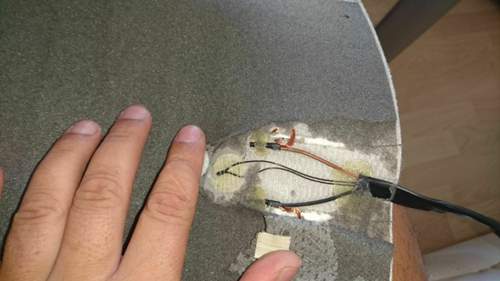

Hi, also da ich auch meine Durchsichten in Eigenregie erledigte, wollte Opel auch bei mir nichts übernehmen. Habe die Matte dann selber getauscht auf dem Beifahrersitz. Messen geht ganz leicht, ein wenig gesucht hinten am Sitz und schon findet man da das Kabel für die Sitzfläche und das, was zur Lehne hochgeht, hatte die Spangen hinten /unten gelöst (Stoffsitze), die Kabel gehen dann zu Steckern unter dem Sitz . Eine defekte Matte ist dann schon deutlich hoch ohmig. Ich hatte mit dem funktionierenden Fahrersitz verglichen . Der Mattentausch für eine Sitzfläche war in ruhigen 1,5h erledigt. Hatte mir Zeit gelassen. Sitz, gelöst und im Wohnzimmer (bei dem Wetter) getauscht.
Gruß Dirk
Danke für die Rückmeldung.
Hab auf Fotos gesehen das die neuen Matten soetwas wie eine selbstklebende Fläche drauf haben.
Sieht dies nur so aus oder ist dies auch wirklich eine und die Matte wird damit befestigt?
@czrtst schrieb am 11. Januar 2015 um 23:25:35 Uhr:
Stimmt, du ziehst die alte Matte ab (vorsichtig, dass der Schaumstoff nicht reißt) und dann klebst du die Neue drauf, wie eine Klebefolie.
Geht ganz gut, musst natürlich alles gerade / sauber aufkleben.

Hab mittlerweile die Sitzpolsterheizmatte getauscht da sich der Widerstandswert von 1 bis 2 Ohm unbelastet auf bis zu 50 kOhm belastet geändert hat.
Die neue Matte hat ca.1.1 Ohm mit/ohne belastung
Leider gibts auch mit der neuen Matte den Fehler 2425-0D und die Heizung dreht nach ca.1 Minute ab.
Sitzlehne Fahreseite: 2,2Ohm bel/unbel.
Sitzlehne und Sitzpolster Fahrerseite am Steuergerät Stecker X2: 3,3Ohm bel/unbel.
Sitzlehne Beifahrerseite: 0,8Ohm bel/unbel.
Sitzlehne und Sitzpolster Beifahrerseite am Steuergerät Stecker X2: 1,8Ohm bel/unbel.
Eingebaut war OpelNr. 20944820
Neuer Ersatztyp da der andere aufgelassen wurde: 22806765
(Interessant ist das die neue Matte gerademal halb soviele Heizwendeln hat wie die alte)
Soll ich nun die Heizmatte der Lehne auch noch tauschen da sich die Matten unterschiedlich erwärmen und der Temperaturfühler zur überwachung natürlich nur im Sitzpolster eingebaut ist. Die Lehne wird sofort warm der Sitzpolster nicht aufgrund des geringeren Widerstandes......
Kann mir einer unserer Mechaniker einen Tip geben?
