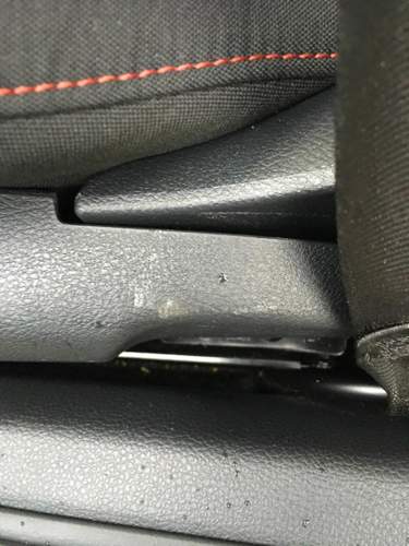

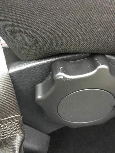

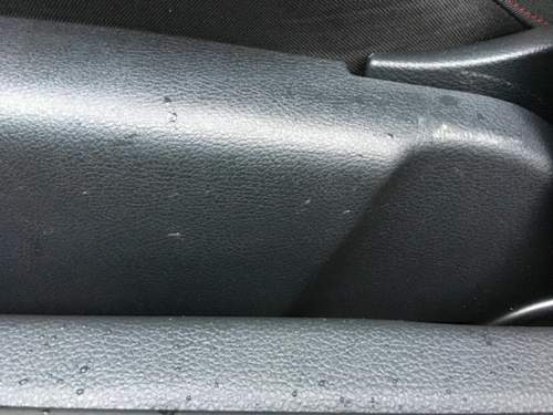

Hi, ich hatte das neulich auch mit der Sitzheizung Fahrerseite. Die Heizmatte in der Sitzlehne war defekt.
Nach der Reparatur waren dann alle Plastikteile am Sitz beschädigt und mussten getauscht werden.
Hoffe Ihr bekommt nicht solche Pfuscher

@Brainsmasher
Wo hast du es machen lassen? Ich gehe nicht davon aus, dass es eine VW-Werkstatt war.
