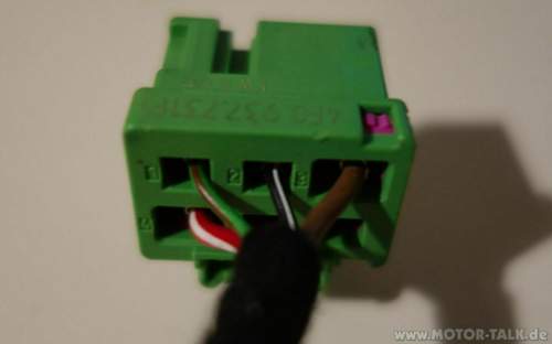

Morgen,
wir sind ja nicht alle Fachleute, ich habs ja so gut beschrieben wie es für einen Leie möglich ist.
Hier mal ein Bild dazu... hmm der Grüne Stecker sieht mir suspekt aus...
Ich weiss ja leider nicht was vorher drin war und habe den Wagen so erhalten, aber ich denke einige von Euch haben den richtigen Riecher das es daran liegt das vorher keine elek. Lendenwirbelstütze drin war.
Welche Stecker betreiben den was hier auf dem Bild?
Vielleicht mal den grünen Stecker raus ziehen und gucken was passiert?
Der grüne Stecker ist für die Sitzheizung. Hier fehlen die beiden Fühlerleitungen. Das kann nicht funktionieren. Komplett fehlen tut der rote Stecker (Lordose)!
Vermutlich hat hier deswegen jemand die Lordosenstütze mit auf die Sitzheizung geklemmt, was erklärt, dass diese nach fünf Sekunden abschaltet. Es kommt mir alles nach ziemlichen Pfusch vor, habe ich so noch nie gesehen.
Wie es auszusehen hat siehst du an meinem Foto oben.
Das einzige was passt ist der schwarze Stecker, den hat jeder Sitz.

...hmm nachtrag.... ich schaue mir gerade die beiden Bilder an im vergleich.... es sieht ja so aus als habe man die Lordose an die Sitzheizung angeschlossen.... sehe ich das auf dem Bild richtig das die Lordose nur zwei kabel hat?
Jetzt kommt mir ja fast der Verdacht es sei gar keine Siztheizung drin!!
Wie kann ich das prüfen?
