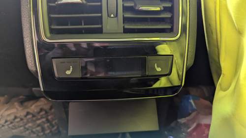

Hi.
Bekomme die Woche meinen Superb 01/2020 L&K
272PS.
Leider hat er hinten keine Sitzheizung.
Ich würde die gerne selber nachrüsten.
Bin mir noch unschlüssig ob ich eine Orginale mit Bedienteil hinten was natürlich sehr teuer ist oder eine universelle nehme.
Am Ende ist es erstmal egal Maße nehm ich ja von den verschiedenen Massepunkten an der Karosserie.
Aber wo und wie Pin ich denn die 12V Leitung an den sicherungskasten?
Wäre cool wenn mir jmd genau sagen könnte wie ich das mache.
Danke euch schon mal

Servus, ich mehr das auch gerade. Nach Original.
So teuer ist es Original auch nicht, es gibt nur drei Varianten.
Sicherungskasten halt Original Pins einklemmen, aber das ist nicht ganz einfach

Welche Teile werden denn genau benötigt?
Bedienelement
Heizmatten
Stecker/Buchsen
Und bei MJ16 noch ein Stg.
Wenn ich schreibe es gibt 3 Versionen: meine Glaskugel ist leider defekt um zu wissen welche du brauchst
Ok.
Welches Bedienteil denn?
Habe das FL Modell 2020 ohne 3 Zonen Klima.
Da gibt es doch eins wo nur Knöpfe für SH verbaut sind.
Also was ich sehen konnte, für die anderen hier ich fahre ein passatb8 also nur was ich denke. Du hast solch eine uhr anzeige nur hinten? Aber du hast auch eine Lüftung hinten? Bei kufatec steht was du benötigst in deinen fall wenn so ist das nur uhr hinten hast musst du das klimabedieteil mit sitzheizungstasten nachrüsten plus ein steuerteil wenn ich es richtig verstehe. Kabelsatz bei kufatec da hast du eine anleitung bei wie du es beim superb anschließt. Und dann ist es codieren. Es waren soweit ich mich erinnere einige die es beim passat klima nicht hatten und nachrüsten mussten. Ging auch. Ist etwas mehr aufwand bestimmt aber geht bestimmt....deswegen hast du nur ein stecker 6 fach...das Klimabedienteil hat dann zwei stecker. Ich kenne nur ohne Sitzheizung nur klima oder klima mit sitzheizung. Nur Sitzheizung habe ich nie gesehen.

Frag doch auch bei kufatec an https://www.kufatec.com/de/skoda/superb/superb-3v/
Die werden dir vielleicht bei benötigte teile helfen können...
Gute nachrüstheizung gibt es auch aber ich persönlich finde es nicht schön optisch wenn bereits vorne original intergriert ist
Das ist beim Superb eins nur mit Sitzheizung aber ohne Klima.
Ok dann meinen die bei kufatec das mit der endbuchstabe b. Und selbst da hast du 2 stecker. Dann gibst das doch dann brauchst du lauf kufatec noch das Steuerteil 5K0959772A
