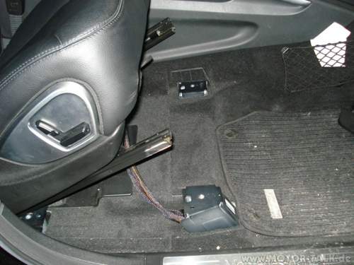

Hallo, stehe gerade vor der selben Problematik nur halt beim GL. War der Umbau erfolgreich und vertretbar im Aufwand?
Der Schalter ist bereits getauscht. Freischaltung müsste dann erfolgen wenn der Rest auch gemacht ist.
Nach den Matten muss ich mich noch erkundigen.
Jetzt habe ich weiter oben gelesen dazu muss das Leder getauscht werden. Kann man da nicht einfach Heizmatten einlegen?
Woran kann man erkennen ob die Kabel schon liegen?
In Anlage mal meine Steckkontaktleiste unter dem Sitz.

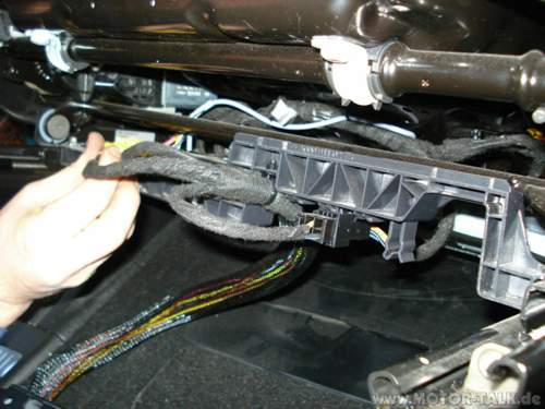

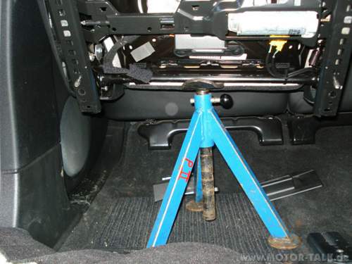

Schicke dir ein paar Bilder von meinem ML mit Sitzheizung die evtl. dir helfen können.
Dsc04017
Dsc04020
Dsc04003
Ja, war mir schon klar. Aber immerhin stehen hier zumindestens ein paar Infos. Danke für die Fotos. Hab mir inzwischen ein Sitzheizungssteuergerät besorgt. Werde mal zu mercedes und schauen was es da für Kabelsätze gibt. Vielleicht komme ich dann ja weiter.
Hatte nur gehofft das hier jemand den Umbau bereits gemacht hat und mir ein paar Tips und Erfahrungen dienen kann :-)
