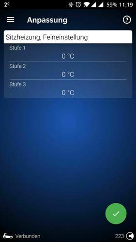

Ich meine per OBD11 kann man alle 3 Stufen verändern. Müsste ich nochmal nachgucken. Die Lenkradheizung konnte ich auch problemlos ändern
