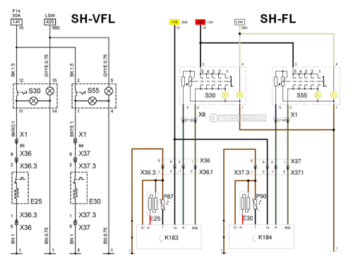

Hallo habe ein kleines Problem :-( Und zwar habe ich meine schönen stoffsitze gegen Ledersitze mit sitzheizung getauscht alles schön und gut .Aber leider geht die Heizung nicht bei beiden vorderen sitzen ,an denn sitzen war ein stecker dran der bei mir nicht paste also habe ich ihn getauscht von meinen alten Sitzen,es kommt stom an aber die sitze werden nicht warm.Kann mir da vieleicht einer weiterhelfen???

Hi !! Nee werden garnicht warm. Ich bin ratlos Vieleicht liegt es an den Stecker weil vorher war so ein Flachstecker dran ,denn habe ich ersetzt durch so einen Grauen stecker von meinen alten sitzen weil ich keinen steckplatz für denn flachstecker habe.

Hallöle,
welche Schalter hast du drin? Zum Regeln oder Ein/Aus? Ich hab düster in Erinnerung, das die Heizung ab FL (bitte korrigieren wenn das nicht stimmt!) wohl auf 5-Stufen ungestellt wurde. Evtl. liegt da der Hund begraben....
Gruß Lars
Hallo Nee ich habe druckschalter also zum Ein/Aus stellen.
Poldie06, du hast ja immer noch keine Angaben zum FZ in der Signatur,...
Hat das einen speziellen Grund?
Natürlich ist es ab FL eine gänzlich andere SH.
Die ist Temperatursteuerbar über die beiden Poti's in den Schaltern.
Da gehören dann schon ein paar mehr Leitungen und die entsprechenden Schalter ran.
Du kannst das nur umgehen wenn du die Schalter unter/an den Sitz legst,
oder die Leitungen nachlegst und die Schalterblenden umfräst, um sie im angestammten Standort zu integrieren.

Hallöle,
aus welchem Baujahr sind die Ledersitze? Weil es 2 unterschiedliche Heizungen gibt. Im VFL die zum drücken (Ein/Aus), im FL die mit den 5 Stufen. Mischen geht da meines Wissens nicht....
Gruß Lars
Hallo welches BJ weiss ich leider nicht ,ich habe die si gekauft (100 Euro) Ich habe die schalter zum drücken Ein/Aus .Und an denn sitzen war so ein flach stecker dran der bei mir im wagen aber nicht ist.Ich habe das mit einen Stromprüfgerät überprüft ob an meinen Kabelbaum am sitz überhaubt strom an kommt wenn ich den Knopf drücke für die sitzheizung und bei einer belgung kommt strom an,also habe ich von meinen alten sitzen denn Grauen stecker abgemacht und an den neuen sitz dran gemacht,damit er da rein passt wo strom an kommt.Jetzt weiss ich ja nicht ob da noch ein Relais fehlt oder Sicherung aber das kann ja nicht sein wenn strom an kommt wenn ich auf Ein/Aus drücke.

Hallo Poldie,
mach mal bitte ein Bild von den Steckern... beim FL sind es glaub ich 2 Stecker, grün und schwarz, beim VFL glaub nur einer. Ich vermute, du hast ne FL-Ausstattung erwischt. Da ist die Leistung regelbar. Ein/AUS reicht da nicht....
Gruß Lars
Es ist nur ein stecker der Schwarze und der ist flach.
MFG Poldie06
