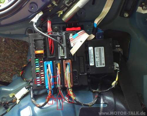

schalter hab ich.sind eingesteckt.wunderbar soweit.test war negativ kein strom....also sicherungen im kofferaum in den sicherungskasten gemacht. platz 15 und 16 sollten für die sitzheizung sein.15er sicherung 2 stück.hab zu testzwecken und weil keine 15er hatte 10er sicherungen reingemacht und siehe da.....kein strom am schalter....verstehe die welt grad nicht...hat jemand eine idee?
freischalten in der werkstatt??
ps.müssen es 15er sein?
Was fehlen wird, ist die Verbindung vom Rec  und die vom X1 ( und X 2 ) zum jeweiligen Sitzstecker.
Hatte ich damals auch nachträglich installiert.
schnumpeli

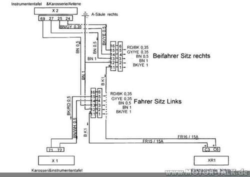

Schau doch mal ob die leitung vom sitz PIN1 bis zum REC geht Stecker XR1 (Schwarz) PIN C3 & C6 Schwarz
Wenn die leitungen fehlen musst erst mal welche zihen.
Die leitungen für Sitzheizung vom schalter biz zum sitz.

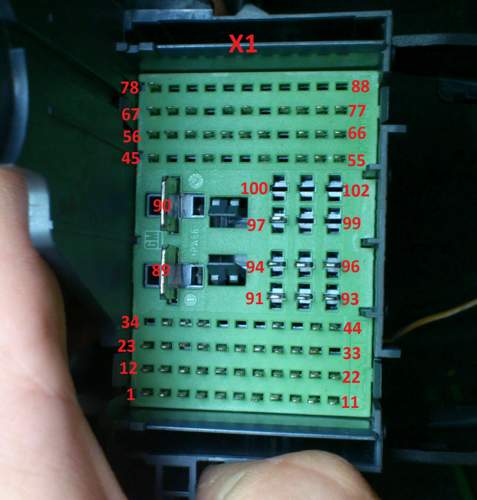

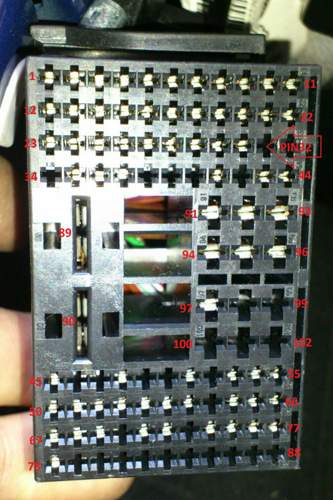

Fahrersitz über X1 PIN71 (Schawarz-Rot) Sitz PIN5 und PIN72 (Braun-Weiss) Sitz PIN4, Masse über X2 PIN 69 (Braun) Sitz PIN3.
Beifahrersitz über X2 PIN24 (Schwarz-Gelb) Sitz PIN5 und PIN 25 (Braun-Grau) Sitz PIN 4, Masse PIN 27 (Braun) Sitz PIN3.
REC
X1
X1

Schau mal hier rein
008
Schema-stoelverwarming-voorzijde-vectra-c
Ok , laut deinem Plan hat die Sicherung wirklich nichts damit zu tun , aber warum werden die schalter dann nicht beleuchtet ? Kannst du mir noch sagen wie die Heizmatte Rücken und Sitz miteinander angeschlossen werden ? Mein Opelhändler ist nicht in der Lage mir den Passenden Kabelbaum rauszusuchen, der einzige den er gefunden hat soll 690 Euro kosten pro sitz , das kann doch nicht sein , so wie ich in den verschiedenen Beiträgen gelesen habe gibt es den für 150 euro, nun will ich ihn mir selber bauen , deswegen die Frage wie werden die beiden Matten zusammen angeschlossen.
