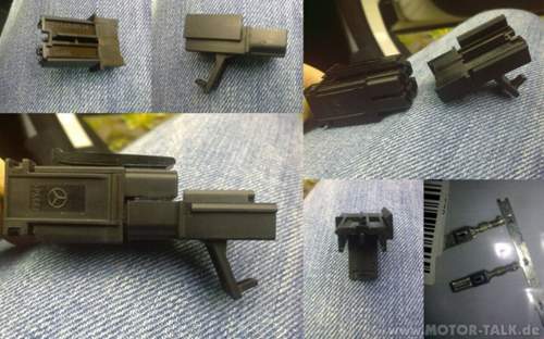

ich kann mir auch nicht vorstellen, dass am Sicherungskasten links neben dem Lenkrad kein Platz mehr frei ist. Das Aufrüsten eines leeren Steckplatzes ist eine Cent-Angelegenheit - siehe anhängendes Bild, an den freien Kontakt käme bspws. die Sitzheizung

Moin,
eine Sicherung samt Sicherungssitz ist am org. Kabelbaum dran.
